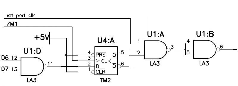

    она не лишняя и не обязательно для конкретной платы.
    Спасибо Вам большое, но
    , если не для конкретной платы, то стоит продумать вариант, в котором длинные порты могут включаються как высоким уровнем, так и низким, а то в таком виде её на любую плату не поставишь...
    сейчас практически во всех спеках управление портами сделано низким уровнем, причем конструкторам глубоко пофигу на то, что для ТМ9 в справочнике написано защелкивание шины по переднему фронту. Если человек задастся целью поставить себе блокировку портов, то он или сам додумает схему по приведенному принципу с оригинальным описанием автора, или спросит на форуме, или Вы предлагаете сделать монстра с кучей перемычек, где человек запутается и возникнет еще больше вопросов? на этой же связке ЛА3+ТМ2 схема легко превращается в схему с активным высоким уровнем, только надо переставить инвертор на выход, после элемента 2И-НЕ... ниче сложного.

    на этой же связке ЛА3+ТМ2 схема легко превращается в схему с активным высоким уровнем, только надо брать сигнал с прямого выхода ТМ2 и переставить инвертор на выход, после элемента 2И-НЕ
    Я думаю, у Вас ошибка, в обоих случаях следует использовать прямой выход ТМ2. Обратите пожалуйста внимание на мои схемы и симуляции
    Вот Ваша схема для активного высокого уровня и её симуляция:
    да, я там сначала нарисовал правильную схему для ЛА3+ТМ2, потом исправил на не правильную, когда начал рисовать для высокого уровня. вернул обратно оригинал. спасибо.

    Что-то у меня схема с резистором из поста #128 не заработала...
    Схема, вроде, правильная. По каким признакам? Резистор стоит потому что открытый коллектор. Возможно, его номинал стоит увеличить...

    признак такой, что программы с OUT253,X зависают, а при исправлении на OUT 32765,X работают.

    Перемычка расширенной памяти стоит для скорпиона?

    да.
    Плюс программа HFT1_02 показывает "Обращение по порту FDh: невозможно"

    Если активация происходит всё-таки высоким уровнем, схема должна быть такой:
