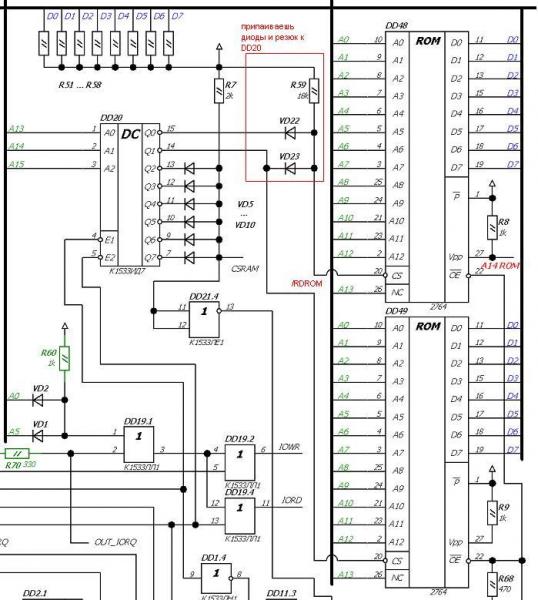

    Во общем мне нужно 27 вывод подключить к "0" ?
    Мне дали прошивки 48+trdos503.rom занимает 32 Кбайта она подойдет ?
    Тут еще есть 48_0.rom и 48_1.rom, получается либо прошить той ? либо склеить 48_0.rom и 48_1.rom вместе и прошить ?
    Огромное спасибо за помощь в восстановлении развлечения детства Спектрума =]

    если будешь прошивать в 27256 "48+trdos503.rom" то на 27ю ногу надо будет подать "1". на 20ю "0" на 22ю /RDROM

    ага я понял, адрес прошивки начинается с 0x4000 а вверху все пусто,
    100000000000000. А что значит на 22ю /RDROM зачем ? что за RDrom ?
    Прошивка может быть любого размера ? главное чтоб выбор начала пришивки был правильный ? или какие то ограничения в размере прошивки есть ?
    ---------- Post added at 09:49 ---------- Previous post was at 09:47 ----------
    Выходит диоды можно не ставить и вообще сигналы с dd20 не использовать ? если прошить этой прошивкой ? а на выбор микросхемы подать только /RDROM

    в этой прошивке c 0000 до 3fff прошит TR-Dos, a с 4000 до 7fff Basic48.
    /RDROM это сигнал выборки ПЗУ.
    вместо диодов можно поставить один элемент ЛЛ1, без этого нельзя, т.к. ИД7 формирует 2 сигнала выборки ПЗУ с 0000 до 1FFF и от 2000 до 3FFF
    у ид7 вроде ж инверсные выходы, и пзу выбирается "0"... значит надо элемент ЛИ1 ставить, чтоб когда один из выходов ид7 был активен (в "0") через ЛИ1 выбиралась ПЗУ... впринципе на диодах собран тот же элемент микросхемы ЛИ1.
