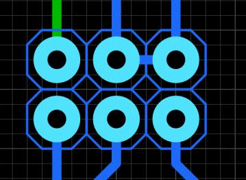

    Цитата Сообщение от Борисыч Посмотреть сообщение
    попытка №5
    Если разгруппировать "двойной PLS", то окажется, что он состоит из двух частей: верх/низ. Обводка "краской" выполнена тоже дважды, в т.ч. медью в слое C1 (см. рисунок). Поэтому 4 цепи получились замкнуты между собой.
    Если будете оставлять разъемы ОНЦ-КГ, то Вы их не полностью поправили. Нижний ряд контактных площадок нужно сдвинуть ещё на 1.27 мм, как на рисунке ONC-KG.zip.

    Mdesk а в остальном как???
    а в остальном как?
    Вроде так откровенно, как вначале, косяки уже не попадаются... Но 100% поручиться не могу, я же не CAD-программа. Чем мог, помог. Удачи!
    Цепь, идущая от левого вывода R35 вверх, не доведена до системных разъемов (пины B20) - не хватает вертикального проводника между двумя переходными отверстиями.
    ИМХО, такое кол-во разных диаметров отверстий - перебор:
    1011 x 0,60 mm
    4 x 0,70 mm
    1 x 0,75 mm
    1562 x 0,80 mm
    132 x 1,00 mm
    20 x 1,40 mm
    18 x 1,50 mm
    60 x 1,60 mm
    7 x 3,00 mm
    2815 drilings
    0,7 0,75 0,8 мм можно сделать 0,8 или 0,9 мм;
    1,4 1,5 1,6 мм можно сделать 1,5 мм;
    0,6 1,0 3,0 мм оставить как есть.
    Последний раз редактировалось Mdesk; 12.02.2013 в 20:17.
    это где такой? не нашол
    4 x 0,70 mm
    1 x 0,75 mm
    это в планы не входило
    надо исправить на 08
    как их теперь найти ?
    ---------- Post added at 21:06 ---------- Previous post was at 20:56 ----------
    нашол... исправил R35..
    ---------- Post added at 21:12 ---------- Previous post was at 21:06 ----------
    отвверстия тоже исправил! .. спасибо!!!
