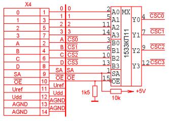

проверил доработку со смешиванием /DOS и А0 - всё отлично отработало, даже та программа, которая тормозила... конфликтов с NemoIDE при записи не наблюдалось. Никаких тресков в колонках небыло. Буду теперь все платы модифицировать. Принципиальную схему и печатку уже поправил, правда еще не выкладывал, вечером думаю получиться. Насчет IODOS/ - его я еще не вносил в схему, я так понял, что для компов, где IODOS/ нет, на схеме soundrive желательно подтянуть к +5В.
