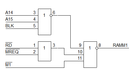

    Да, наверное это рабочий вариант.
    Но при этом ни один из портов ZXMC не будет доступен из ПЗУ TRDOS.
    ну впринципе /dos в "0", когда отрабатываются команды трдос, на клавиатуру недолжно повлиять, ведь после отработки команд, /dos возвращается в "1".
    ---------- Post added at 20:14 ---------- Previous post was at 20:11 ----------
    А зачем он там?
    глюки просто в КАЕ из-за NEMO FDC+ZXMC2. а точнее при обращении к глюкочасам. чуть выше выяснялось.
    ---------- Post added at 20:15 ---------- Previous post was at 20:14 ----------
    только вот из сервис-меню глюка тогда часики ненастроить... неподходит вариант.
    Наверное всё таки лучше поправить NEMO FDC.
    Это переключение триггера DOS по /WAIT мне кажется не логичным.
    может помогут мои эксперименты. вот, что я доделал в NemoFDC, чтобы контроллер запустился на Профи в расширителе шины Profi_ZX-BUS без верхней платы...
    PS: проверялось только в трдос, для запуска CP/M схему надо дорабатывать как минимум одним элементом "И", но для Вашей ситуации это несущественно.
    PPS: wait от контроллера Nemo FDC я отключил. перемычка в положении 3-4. это была пробная часть схемы из контроллера профи и для Вашего варианта наверняка можно модифицировать в более простую.

    solegstar, С такой доработкой перестанет работать кнопка Magic. Чтобы работала и кнопка Magic и ZXMC2, надо вместо сигнала WAIT на D14.3 и D14.11 подать сигнал RAMM1. Формируется он примерно так:
    ну, Magic при доработке меня интересовал в последнюю очередь, так что запускал вот так, т.к. хотел проверить хотя бы возможность удачного запуска этого контроллера на машинах без торможения памяти и знал, что буду дорабатывать схему для CP/M. за схему спасибо, попробую как-нибудь.
