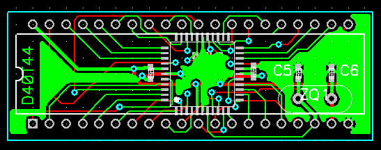

    Камиль, а возможно ли сделать мультикарту безвайтовую? с заменой контроллера/кварца/еще чего-то ессно. можно для существующих мультикарт сделать переходник с смд на дип для меги.
    Да, можно сделать без WAIT для клавиатуры если поставить например ATMega164/324/644/1284 с тактовой частотой 20 МГц и более.
    Переходник TQFP44 -> DIP40 для таких микросхем с возможностью его установки в существующие платы ZXMC я уже сделал.
    Единственно что неприятно при этом теряется 3 бита порта E, но в текущей конфигурации есть свободные пины других портов, поэтому это не существенно.
    Последний раз редактировалось caro; 25.11.2018 в 15:23.
    а ком-порт при этом будет работать на стандартных частотах передачи данных? я так понимаю, кварц нужно будет подбирать с какой-то кратностью под ком-порт?

    Есть стандартные кварцы, кратные частотам RS232, например 22.1184 МГц.
    Да, такой кварц я и ставлю для ATMega164P - работает при 5V без проблем.
    Возможно ли его сделать ЛУТом? Хочу попробовать на ZXMC2 и подключить её к Пентагон-128 и на верхней плате Профи 5.06.
    Платка двухсторонняя, можно наверное сделать если постараться.
