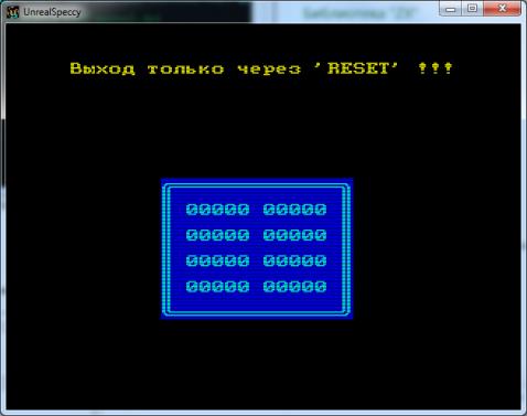

    фото теста я не сделал вчера, а эмуляторы в него не вываливаются... видимо инициализация клавиш идет уже после сброса.
    Ты об этом тесте?

    да, о нем. Savelij сделал по моей просьбе переход на этот тест сразу после включения и сброса компа. Прошивку я отправил Камилю вчера.
    А зачем? Любая зажатая кнопка при включении или сбросе и ты в этом тесте.
    P.S. Если для эмулятора, то в анриле нажимаешь любую кнопку и нажимаешь F12.

    А затем, что этот тест под стандартный экран спектрума и дебажить прошивку мультикарты можно на любом спектруме. Для этого надо было проверить не будут ли мешать особенности профи для запуска этого режима и сделать сразу запуск теста, для удобства.
