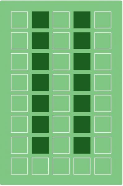

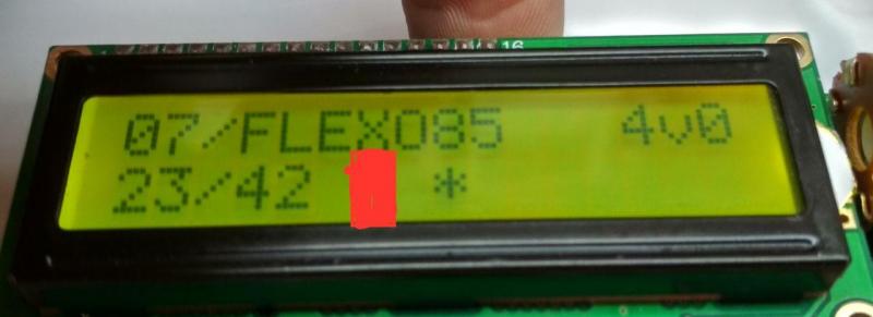

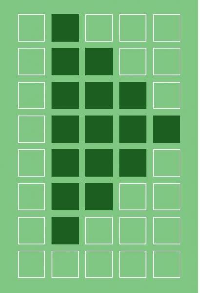

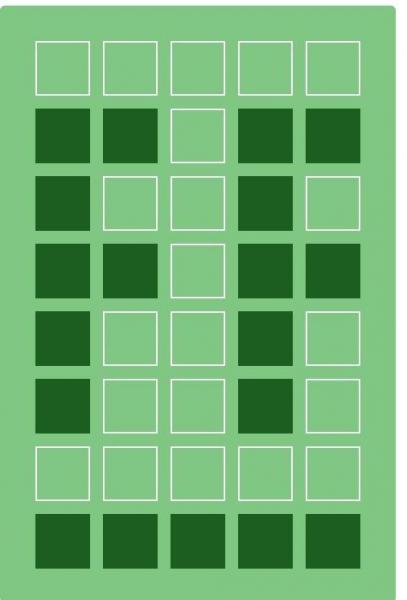

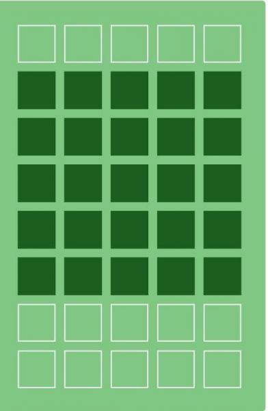

    Цитата Сообщение от freddy Посмотреть сообщение
    Индикатор режима при воспроизведении добавить стоит, идея хорошая.
    не понятно только когда он на паузе стоит. Можно спутать с стопом. В остальном же очень понятно.
    Даже место хорошее есть на дисплее - между навигацией и прогресс-баром. Там вполне можно нарисовать индикатор.
ID:	73328 Нажмите на изображение для увеличения.
ID:	73329 Нажмите на изображение для увеличения.
ID:	73330 Нажмите на изображение для увеличения.
    Набросал картинок в генераторе символов для дисплея 1602.
    А в прошивке 1.7 одновременно работают "в режиме воспроизведения стало возможным перейти на следующий трек, нажав FF+REW" и "Для перехода в режим случайного воспроизведения нужно одновременно нажать REW+FF"?
