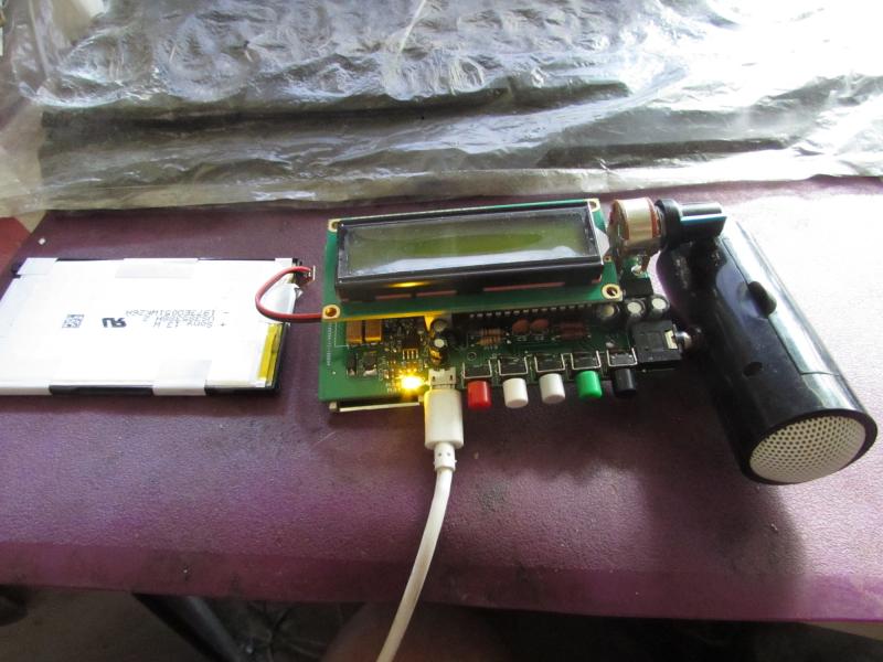

  8. #367
    27.09.2016
    д. Байкал, Новосибирская обл.
    35
    79
    freddy, доброго здравия желаю! Ну и очередной раз благодарю за подарок! Я настолько был ошарашен вашим баном и насмешками над моими исследованиями излучений, что даже потерял интерес к посылке и забыл о ней занявшись своими проектами по детекторам СВЧ. А вчера кот играя уронил мне её с полки на голову. Как бы в знак того что надо бы заняться. Но вы видимо пожалели, что на меня столько сил потратили. Помню, что писали мол проверили и даже карту в комплект дали с тюнами, но перерыл всю почту, переписку вацап, здесь личку- не могу найти где это было.
    Вобщем записывал всё на видео, распаковал и подключил. В итоге он жужжит как комар при включении, загорается красный диод на 5сек, потом жёлтый. И красный периодически моргает. На дисплее пусто и потребления вообще нет. Отмыл флюс, припаял разъём батареи (думал без неё не работает), всё проверил под лупой- то же самое. Померил напряжения стабилизаторов- в норме, колебания на кварце есть, но только на одной ноге (может это он умер?). Снял синтезатор и контроллер и под ними всё просмотрел- всё идеально, никаких замыканий. единственно на 6-ногой микре В6285 два вывода спаяны вместе 4 и 5- так и должно быть?
    Порыл эту тему немного с конца и с начала- не смог найти ни схемы, ни чертежа печатки ни герберами ни с протеуса, ни прошивки.
    Други, прошу помощи! Так как Фредди редко бывает на форуме, а в вацапе меня забанил- подскажите хоть примерно на какой странице искать схему и прошивку? Ну и может есть идеи как оживить творение Алексея?
    Последний раз редактировалось igel; 31.05.2021 в 15:30. Причина: дубль
    igel AKA V.L.Rapman AKA Fanatic oF inFo (FFF) ТИК Ёжа Тема про ДемоСцену и историю моих компов
  9. #368
    27.09.2016
    35
    79
    Так, прошу извинить меня за смуту! Нашёл причину- оказалось кумуль дурной и под нагрузкой проседал и заряд не брал. И в мультике батарея села и он мне всё наврал про напряжения.
    ВСЁ РАБОТАЕТ! Хвала Фредди и всем разрабам этого счастья! Не знаю даже как вас благодарить.. И перед Фредди вообще неудобно. Но ведь правда мои измерения подтвердились и другими и на других приборах и непонятно за что меня было банить и жалко было потерять связь с таким хорошим и грамотным человеком.
    С питанием только не совсем понятно- показывает всегда 4v4 даже когда напряжение батареи падает до 2в и выключается. А при включении 3v5 показывает когда на батарее 2.9в.
    Теперь дело за малым- корпус с 3 динамиками и усилками класса D и три индикатора на 10 сегментных сборках и LM3914. Как будет готово сообщу сюда и покажу, а пока вот фотки:
