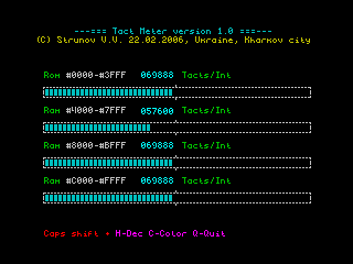

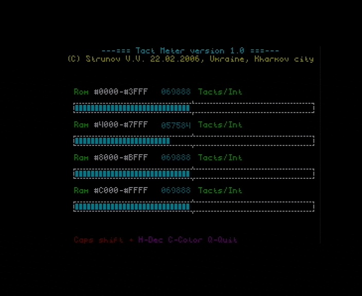

    В Харьков 48/128 была какая то примочка , и как видно из моего фото несовпадение в пределах 1,5 строки , это еще можно как то натянуть , у Вас судя по фото строк 5-6 это прерываниями не натянуть ,тут надо уменьшать количество тактов в прерывании , ищите доки по "Львов" может были доработки для этого.

    Доработки уже на плате все выполнены (это новодельная плата)ссылку на них я приводил выше. А вот что касается тактов в прерываниеНажмите на изображение для увеличения.
ID:	64604 Это с эмулятора у меня на компьютере точно также.(компьютер просто долго подключать).

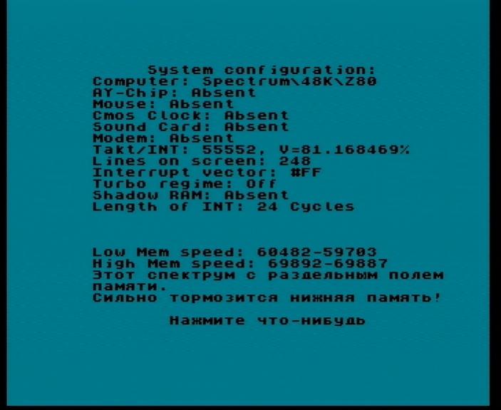

    Собрал формирователь INT на ТМ2 получил
    Осталось немного.

    А теперь вектрон еще в студию =))) Он кстати будет показательнее потому-что у него бордюрный эффект идет почти по всей высоте экрана.
