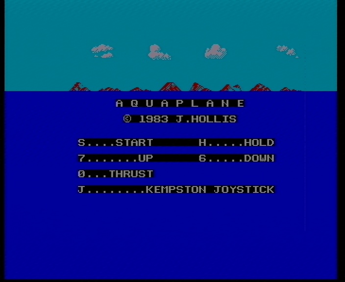

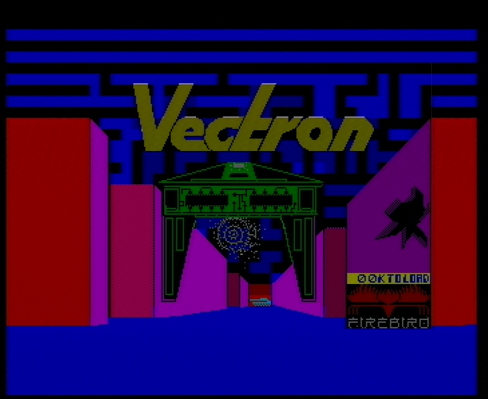

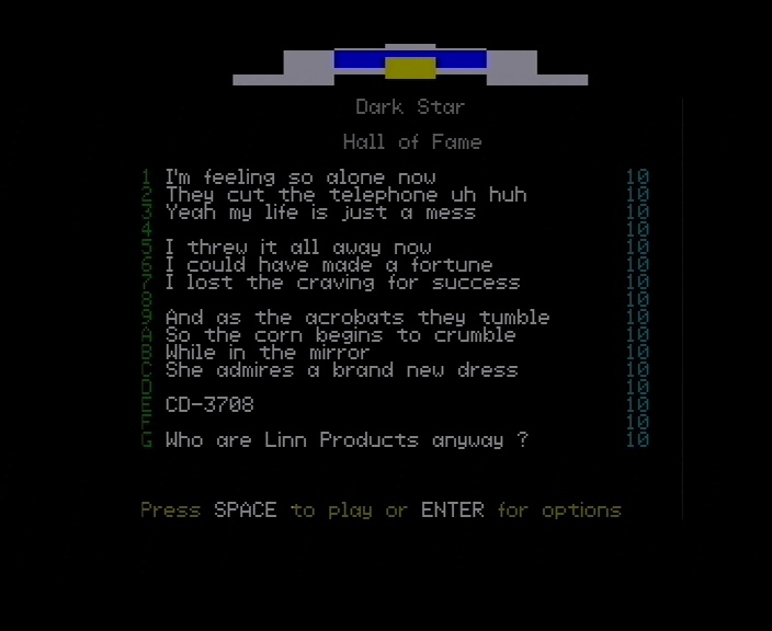

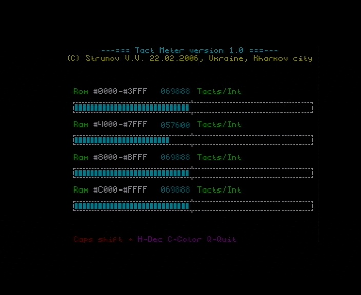

    После долгих экспериментов вот что получилось:
    TactsTest
    Aqua Plane
    Vectron
    Dark Star

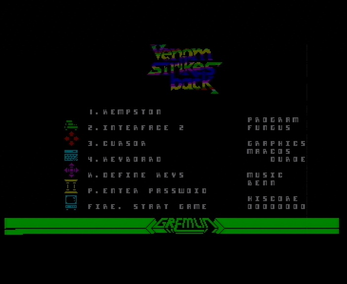

    Эти более или менее нормально, а вот
    Venom strikes back подкачал косяк с левой стороны на бордюре
    И совсем расстроил BBG48
    Схему формирования INT выложу попозже.
    Очень помогла вот эта тема:http://zx-pk.ru/threads/16312-lening...sshirenie.html
    Куда дальше копать не знаю.
  3. #53
    11.04.2006
    Novosibirsk
    971
    9 сообщений
    Дальше копать некуда. Я ведь говорил что времянки у машины не фирменные. А времянки зависят не только от положения инта и количества тактов на кадр. Поэтому если подогнать в одном месте, обязательно найдется программа где будет разъезжаться в другом.
    Арлекина проектировали как клон фирменной машины со всеми времянками, и то в одном месте пальцем в попу попали. Что вы от львова хочете. Оно между фирменными 48к и 128к даже разьезжается.

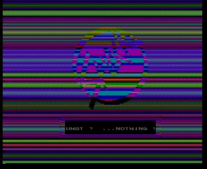

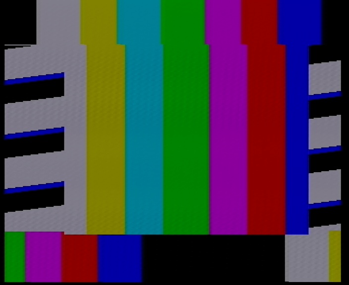

    Доброго времени суток. Помогите пожалуйста востановить спеку (Львов). До недавно работал на ура, и вдруг пошли полосы. Тестовая ПЗУ ошибок ненаходит. Ру5 заменил на всяк случай, осцылографом облазил, осилить немогу. Тестовая пзу.
  5. #55
    HardWareMan
    У вас подушка!
  6. #56
    04.05.2018
    г. Львов, Украина
    12
    Если можно по схеме тыкнуть, куда осцылографом потыкать, 3,5 есть, заставка на заднем фоне тоже, с дискет проги грузяться, откуда полосы непойму.https://pastenow.ru/d11eae754810d018f27f5c159d98c64c
    Последний раз редактировалось MastDaj; 04.05.2018 в 16:44.

  8. #58
    04.05.2018
    г. Львов, Украина
    12
    полосами посыпола во время форматирования дискетки, сопля исключаеться на все 1000%, https://pastenow.ru/fcd60b003501c8a923a198c0abfdf67d
    Било подозрение, что ру5 отвалились те, что вместо ру6 стоят (екраннаяобласть). Тест проходит значит не они. Да и осцылограммы в порядке кривая с горочкой -)
    Последний раз редактировалось MastDaj; 04.05.2018 в 17:06.
    Если тест проходит смотрим буфер экрана регистр сдвига пикселей и мультиплексоры после этого.
    не нашел у себя схемы ,кидайте ,потыкаю куда тыкать
  10. #60
    16.12.2009
    4,735
    365
    378
    241 сообщений
    Цитата Сообщение от ram_scan Посмотреть сообщение
    А вообще тест вельми странный. Такое очучение что начинается и по кругу ходит.
    это же тест для 128к машин.
    что там за буфер стоит после РУ6 для формирования точек? ИР16? смотрите по схеме D11 ир23 - всё с неё выходит или нет, ну и D13 и D14. сделайте фотку(или снимите видео поближе), чтобы видно было какая часть знакоместа закрашена черным, тогда и скажем точно D13 или D14 дохлая.
    лови...
