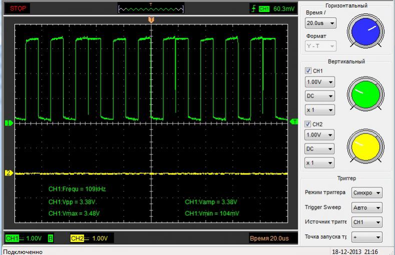

    Извините за акт некромантии, но ни как не запускается мой пент... Показывавет матрас и все
    При исследовании осциллографом наткнулся на такую вот смену фазы сигнала на 2DD7 (C9). В осцилограммах пера Дроздова там меандр. Так должно быть или отсюда можно начинать копать? (счетчик уже менял)

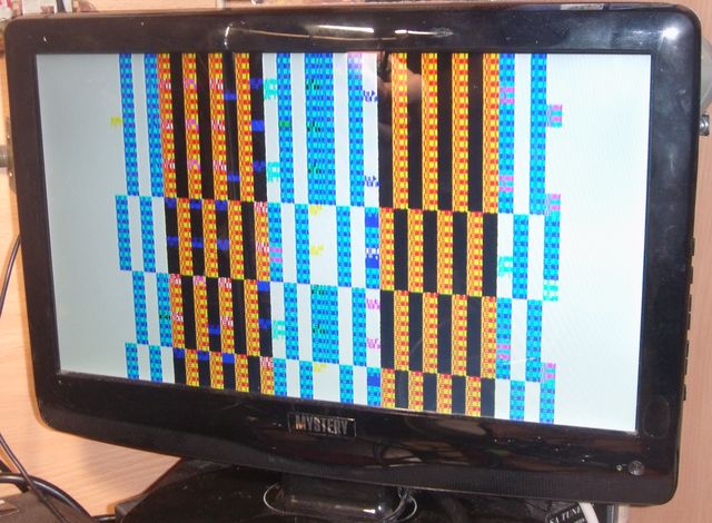

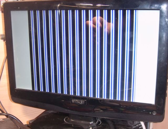

    С предидущим вопросом разобрался - так и должно быть, следом еще два момента обнаружил:
    1) Со вставленными ПЗУ рисует матрас, тот ,что без ПЗУ должен быть. Классический, если не считать странного недобордюра по бокам.
    Без ПЗУ картинка та, что должна быть без проца. Да и без проца тоже она...
    Процессор жив, проверял в других спеках.
    2) На выходах ОЗУ DD29 и DD33 "0", хотя м/сх исправны, к/з на землю нет. CAS/RAS/WE - все в норме.
    Может у кого-нибудь хоть что-то похожее было?
    PS: подключаю пока что без контроллера дисковода.

  11. #80
    16.12.2009
    4,735
    365
    378
    241 сообщений
    UA3GBV, вот тут Prusak описывал доработки платы пентагон 48k. матрас должен появится с процессором, если у Вас есть подтяжка шины данных к +5В, через резисторы 10кОм. В пентагон 48к её изначально нет.
    Очень похоже, что у Вас нет сигнала рамки, из-за этого нет бордюра сверху и снизу. сейчас схему погляжу.
    ---------- Post added at 13:03 ---------- Previous post was at 12:51 ----------
    есть ли сигнал BORD с 8н DD19.2? если нет, проверьте входы 11 и 12 ноги DD19, проверяйте прямо на микросхеме, возможно обрыв дорожки. Если есть BORD, то проверьте доходит ли он до 15н DD42.
