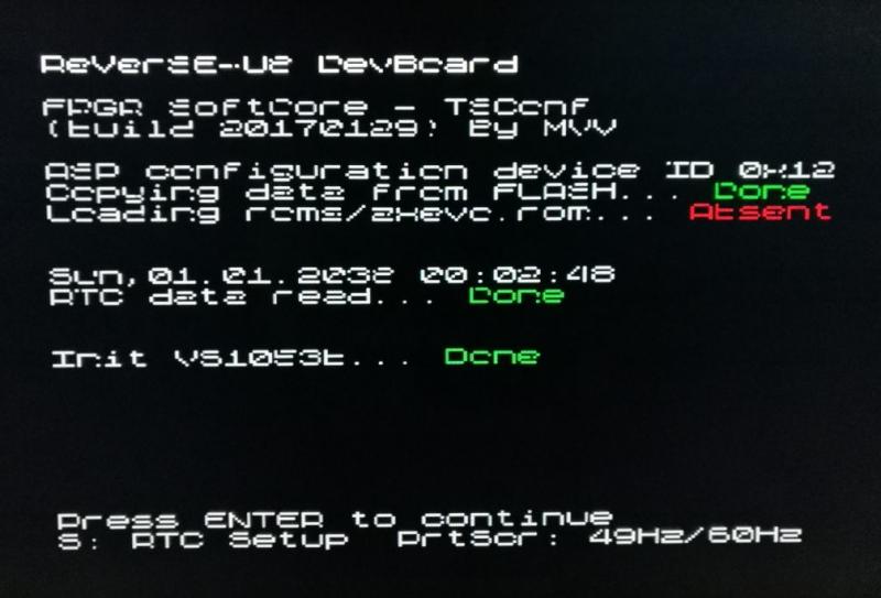

    vlad, вропрос по U8.
    Залил последний TS-Conf (Build 20170129) в U8 - есть проблема с чтением ROM c карты. Ни с одной из имеющихся SD карт не грузится ROMS/ZXEVO.ROM ( SD/MicroSD card, FAT32).Файл в папке есть, но конфиг или сразу пишет absent или зависает на загрузке Rom (F12 либо Reset на плате перезапускает процесс заново но всё равно висит).
    Эти же карточки отлично работают в других конфигурациях U8 (speccy / NES). Пробовал четыре разные карты - две SD и две MicroSD с переходником, все по 2GB.
    Причем MicroSD тут-же перетыкаю в U16, и ZXEVO.ROM нормально ищется и загружается, да и на других конфигах карта нормально видится и работает, т.е. проблема явно не в карте памяти.
    Также наблюдаются артефакты в изображении (фото ниже), но только в TS-Conf'иге. С другими конфигами, например, спектрума, всё нормально - изображение ровное, артефактов нет нигде, ни в играх, ни в демах. Помоги пожалуйста разобраться

    Как проверял:
    1. Скачал прошивку (ссылка)
    2. Прошил плату
    3. Отформатировал microSD HCI Class 4 GOODRAM 16GB и microSD HC Class 4 Team 8GB в FAT32, стандартный размер кластера
    4. Скопировал файлы в корень карточек отсюда (ссылка)
    5. Вставил карту GOODRAM 16GB, включил питание платы, всё Done
    6. Выключил питание, вставил карту Team 8GB, включил питание платы, и загрузчик подвис на Loading roms/zxevo.rom...
    7. Заключение - артифактов на экране нет, загрузчик подвисает с microSD Team 8GB по непонятным мне пока причинам, буду разбираться.

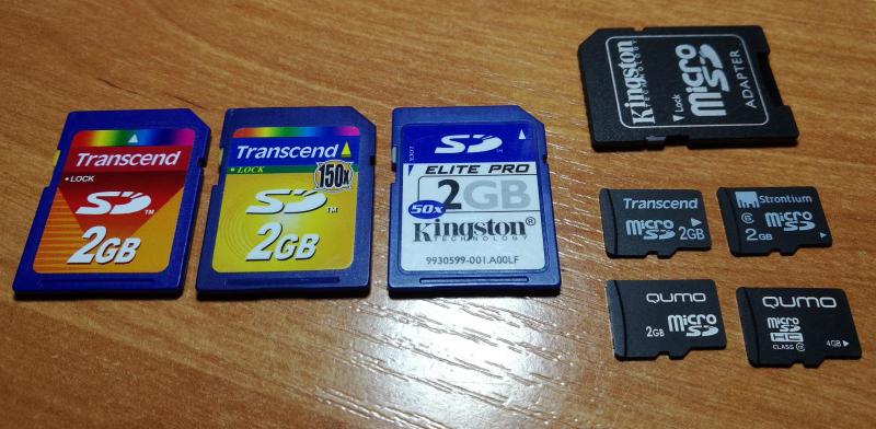

    Делал абсолютно точно так же, но rom не видится никак. Загрузчик подвисает на картах Qumo, на остальных просто не находит.
    Вот фото зоопарка:
    Отсюда пара вопросов; от чего могут лезть артефакты, не успевает память? (какая?) Возможно из-за этого же и не видит карту?

    Qumo - SDHC (по крайней мере одна - точно). Команды инита другие.
