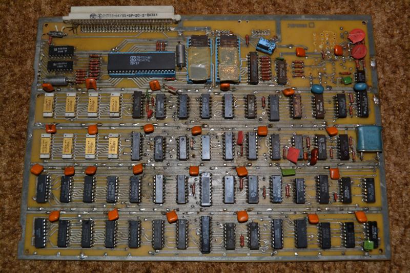

    Кто подскажет, что за клон?
    Робик 48+AY (ZX-Spectrum), Yamaha YIS-805/512 (MSX2), Commodore C64C, Dendy Junior, Mega Drive 2 (ZW-162), PlayStation (SCPH-1002), Dreamcast (HKT-3030)
  4. #294
    30.04.2013
    г. Львов, Украина
    98
    Уже нашел - это Львовский вариант!
