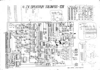

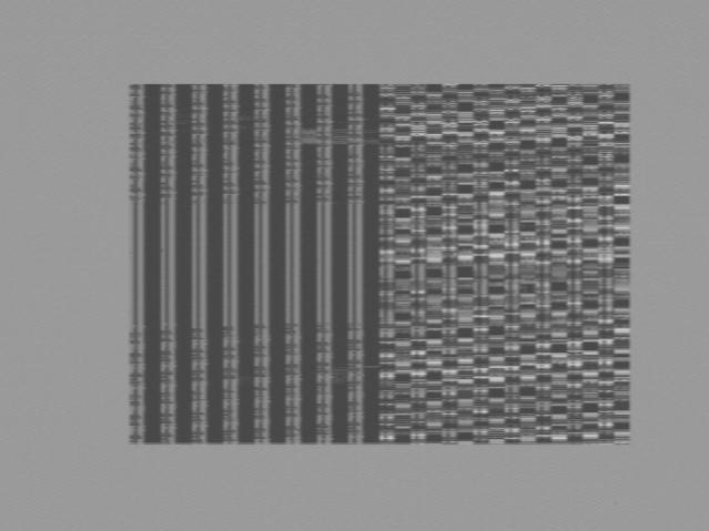

    Всем здравия!
    Откопал старенький TAGANROG 128 и решил сесть за паяльник...
    Но мозг за давностью лет подзакис...
    Посему нужна помощь спецов...
    При включении выдает такую картинку...

    Тест выдаёт следующее...

    Где копать по схеме? С чего начать? 8))))
    Для начала поправить ссылки на картинки чтобы они на форуме показывались. Так больше народу заинтересуется
    Всем здравия!
    Привет. Для начала, надо бы поменять РУшки, которые подключены на 1, 4 и 7 биты шины данных.
    Вот это я в тесте увидел... вот только где они по схеме не въеду...
    D22 (или D30) - 1й бит, D25 (или D33) - 4й бит, D28 (или D36) - 7й бит. если рушки на панельках, можешь поочереди менять с соседними, так выяснишь в каком ряду битая.
    PS: схема во вложении стала очень маленькой и не читабельной, её лучше во вложение не вкладывать, а сделать как раньше была. При вставке картинки в поле ссылки вставляй просто ссылку скопированую из броузера. последний раз у тебя было два http подрят...
