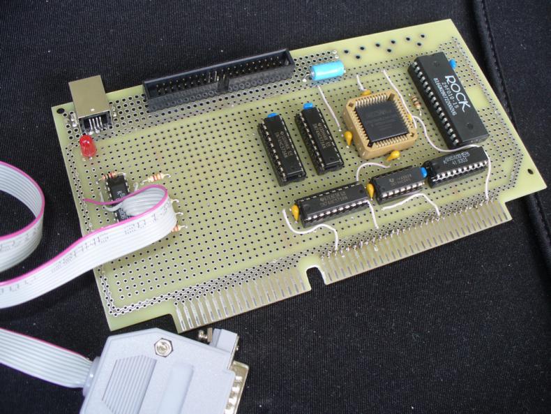

    А вообще нужно было брать PLCC84, хоть и дороже. Я бы тогда туда весь контроллер зафигачил, а так приходится регистры-защелки вынести в обычные 555ИР33 (3 штуки).
    поверь - это не минус, а наоборот плюс - развязка с винтом. нагрузочная способность шин плисины очень маленькая. я, да и все остальные тоже, допустим специально оставил буферы на контроллер винта, когда разводил новый верх Профи 5.06. если 1533 серия не справляется с шлейфом IDE, что приходится ставить 555 серию, чтобы его прокачала, то что можно говорить о 3.3В выходах плисины. посмотри схему ZX-EVO. там тоже стоят буферы. в конце-концов если будет какая-то бяка на шине винта, то выгорит буфер за копейки, а не плисина.
    Profi must live!
    Ну, во-первых я делаю на EPM7064S, поэтому сигналы у меня все-таки пяти вольтовые (надеюсь), ибо питаю ее от 5V.
    Во-вторых, как тогда у пацанов на Xilix 3.3v XC9572XL 100pin работает? Ведь работает же как-то...

    Да будет она работать без буферов, но... Держи про запас вторую плисину...
    Лучше в таком случае прицеплять не винт, а CF-карту. С ней будет спокойней.

    В общем спаял кое-как. Не работает. Точнее, так:
    На XT 8088: когда винт стоит мастером - не определяет никогда. Когда винт стоит слейвом - иногда нормально детектит его (пишет правильно модель и отдает нормальные параметры), обнаруживает Boot sector, но после небольшой паузы либо Error loading operation system, либо, чаще - Non system disk or disk error, press any key for reboot... Хотя диск загрузочный, на нем установлена DOS 5.0. Пробовал два харда разных моделей. Поведение примерно одинаковое: мастером - нет детекта совсем, слейвом иногда детект, но на этом все.
    На первопневой матери с iP233 MMX на борту: работает как часы o_O Хошь мастер хошь слейв, читает, пишет, DOS загружает, ну, прям как по маслу.
    Мистика какая-то. Замучился уже... Ведь на IDE все (абсолютно все) сигналы идут через регистры ИР33 (у меня 74HC573). Альтера рулит только выбором микросхем (CS), выбором драйва мастер/слейв.. Че ей надо блин.

    Tronix, попробуй поменять на LS (555) серию буферы. на древней мультяхе стоят именно они - http://zx-pk.ru/showthread.php?t=21356&page=7 . возможно с питанием проблемы, может на хт оно занижено?

    Самый прикол, что я тоже думал про питание... Но я пробовал и пень и XT запускать от одного и того-же блока питания. На пне - работает, на XT - нет. Правда тестером я не мерял, но на ISA по идее же должно +5V сразу с БП идти.... Померю тестором, но сомневаюсь что от одного и того же БП могут быть разные напряжения по +5V
