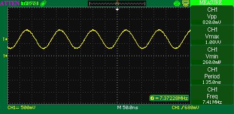

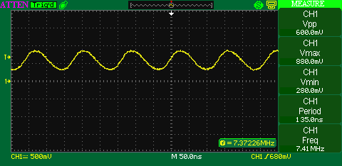

    Итак, имеется некая девборда с ПЛИС epm3128atc144-10n и atmega32. кварц на девборде подключен к XTAL1 и XTAL2 атмеги и в плис, по задумке автора, заводилась частота синхронизации с XTAL2 вывода меги. сейчас ситуация такая, что плис не видит эту частоту из-за маленкого размаха сигнала.

    посмотрел на XTAL1 - там размах чуть больше, но не на много, всего на 0,2В.

    Народ, имеется вопрос: каким образом можно эту частоту синхронизации завести в плис с нормальным размахом сигнала? сейчас идея сделать только высокоскоростной компаратор, но не знаю, прокатит или нет, всё таки частота большая. преобразователи уровня еще существуют в виде TXS0102, но боюсь не дотянет мой уровень до рабочего уровня микросхемы. еще вариант городить отдельно генератор и заводить его выход на плис и мегу, но хотелось поменьше соплей городить, вот кто, что посоветует?
    PS: напряжение питания чипов 3.3В, частота 7.37МГц.

    Ставишь либо кварцевый генератор, либо по старинке на инверторах и тактируешь от него обе микрухи.
