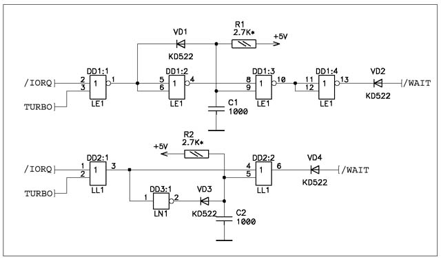

    Цитата Сообщение от batr
    У меня вопрос к caro.
    А эта безвайтовая схема с этой прошивкой будет работать с турбированныи Z80 на частоте 7МГц?
    Хочу собрать данную схему для своего KAY-1024, но сомневаюсь, что в турбо режиме она будет работать корректно.
    Как я написал выше, время отклика этого контроллера на запрос = 450 нсек.
    В обычном режиме длительность запроса = 720 нсек, в TURBO-режиме при частоте 7 МГц,
    соответственно будет в два раза меньше = 360 нсек.
    Для того, что бы вся периферия работала нормально, желательно, что бы при переходе
    в TURBO-режим длительность IORQ сохранилась такой же, как в нормальном режиме.
    В схеме КАЯ это сделано, что в принципе должно позволить этому контроллеру нормально работать в TURBO-режиме.
    У lisica как я понял турбированный Робик, в котором похоже нет схемы удлинения IORQ, поэтому контроллер и не работает.
    PS. Я бы рекомендовал во всех турбированных машинах встроить схему притормаживания Z80 в циклах IORQ.
    На быстродействии это практически не скажется, а вот проблем с подключением дополнительных устройств будет меньше.
    На рисунке два варианта такой схемы:
    PS. Имейте ввиду, сигнал TURBO должен быть инверсный (0 -> Turbo включено).

    2 lisica Попробуй собрать схему, приведенную в предыдущем посте.
    Думаю мышка у тебя заработает и в TURBO-режиме.

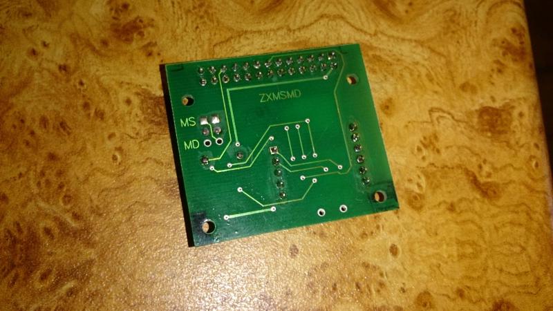

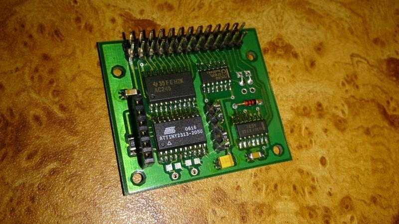

    Подключаю сабж к Пентагону-128. Схема V.2, т.е. вейтовая которая.
    Комп включается, работает. Но зависает, когда начинаю читать мышиные порты. Что это может быть?
    Я отправил тебе информацию по переделке схемы
    в безWAITотый вариант.
    Поскольку схема контроллера использует не полную дешифрацию портов мышки, возможен конфликт на шине данных.
    В схеме, которую я тебе выслал есть фрагмент обозначенный как FIX, который как раз и выполняет функцию блокировки конфликта.

    Как выяснилось, в первый раз я не угадал с распиновкой MOUS_BUS (схемы то не было ). Были перепутаны M1 и пара адресных сигналов.
    Но после того, как все сделал по присланной схеме, ситуация не изменилась - начинаю читать из портов и зависон.
    Завтра поеду за запчастями для FIX'а и nowait.
    Но по фиксу смущает, что к Пентагону еще ничего, по сути, не подключено.
    Сделаны только:
    - 512K
    - Второй этаж с AY и Кемпстон Жойстиком
    Неужели что-то из этого конфликтует с мышою?
    Сделаны только:
    - 512K
    Зависон похоже из-за сигнала /WAIT, попробуй его пока вообще не подключать.
    Я еще до этого этапа не дошел
    Надеюсь ты их всё же прошил.
