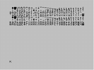

    Минутку-минутку. Из ПЗУ все-таки чего-то читается. В полном соответствии с законами Мерфи, самая надежная часть оказалась неисправной - Виллем походу заскоруз от долгого бездействия. Идет протирка спиртом... ик!
    А вот и прошивки обеих ПЗУ. Ясности они пока не вносят, т.к. читабельных надписей внутри нет.
    P.S. Знакогенератор точно как надо прочитался - загрузив дамп в эмуль, и наваяв на Бейсике несколько строк, я получил картинку.

    First sorry to give feedback in english, but here it is.
    This roms look completly valid. ROM is located from 0x0000 - 0x07fff, and RAM is 0x1000 - 0x17fff.
    On interrupt trigger it also start writing from 0x0fb0 - 0x0fff (80 chars value 0x20 written) so it must be video out.
    I see next ports are used :
    0x6c - 0x6f KR580VV55
    0x3c - 0x3d KR580VG75
    0x74 - 0x75 KR580VV79
    0x5c - 0x5d KR580IK51
    Can you tell me frequency of XTAL's on board ?
