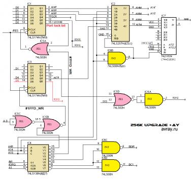

    Был у меня Кворум БК-04, валялся в гараже долгие годы, пару лет назад я решил его реанимировать, кое-как запустил, потом решил расширить память с 48к до 128к, с этим справился, потом вспомнил, что у меня есть 8 штук 41256 и решил расшириться до 256к, сварганил схему из разных источников. Получилась вот такая схема.
    Всё работало прекрасно, без проблем.

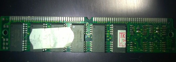

    Недавно, откопал у себя несколько SIMM модулей 72, на них установлены микросхемы NN514405BJ-60 (1Mx4)
    Кое-как нашел даташит NN514_datasheet.pdf
    Вроде всё в порядке, можно ставить 2 микросхемы и получится 1Мб памяти.

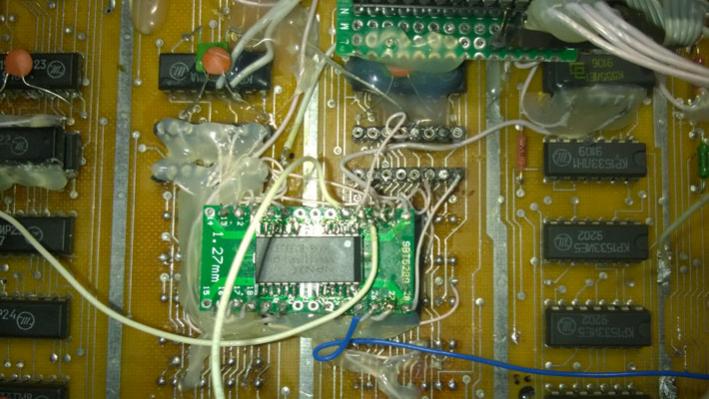

    Припаял к переходникам, соединил их вместе и установил взамен 41256
    Сразу работать не захотело, пока не поставил буфер и не исправил /CAS под SIMM, аналогично данному сообщению, тогда всё заработало, причем намного лучше чем с 41256 и БП греться перестал.
    После этого подумал, как бы расширить до 1024 и сформировать МА9, понравилось расширение по схеме Scorpion 1024, т.к. требовало минимум изменений в схеме, решил тупо в лоб, взять D6,D7 с 1FFD и бросить на 10 и 12 ноги КП2, на 11 и 13 подав GND, но ничего не получилось, 256 как было так и осталось, потом еще и /CAS начал глючить, короче вернул как было, 256к.
    Предвижу вопрос по поводу VBORDER, пробовал и его подключать и другие сигналы, ничего не помогло.
    ВОПРОС, может ли кто-то помочь с КП2, какие туда сигналы завести, чтобы заработал метр? Смогу ли я увеличить по стандарту Scorpion 1024? Видят ли программы такой стандарт? Не нужно ли специальный ROM прошивать, чтобы это работало? Нужно ли ставить еще одну КП11 для мультиплексирования D6,D7 порта #1FFD ?

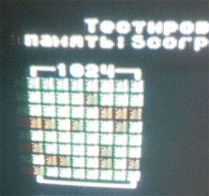

    UPD4: кажется я понял, у меня неправильно MA8 генерируется, поэтому 256 нормально работает, а 1024 нет..., переделаю по схеме кая, возможно заработает ) Опять фэйл, там в схеме просто контакты другими местами подведены... проблема именно в MA9, т.к. тест первые 8 и третьи 8 банков всегда зеленым показывает, а остальные то зеленым, то красным, через какое-то время всегда красным, т.е. 256 нормально, а остальные банки нет, значит МА9 не работает по этой схеме.

    Пропускание A18P и A19P (с порта) через КП11 заметно улучшает проблему, но, видимо, в старших адресах происходит накладывание страниц друг на друга из-за 128 режима, не знаю как в схеме дуэта это работало...
    Надо попробовать еще поставить отдельную КП2, может там они как-то влияют друг на друга...

    Вот что показывает тест памяти с КП11 на A18P,A19P
