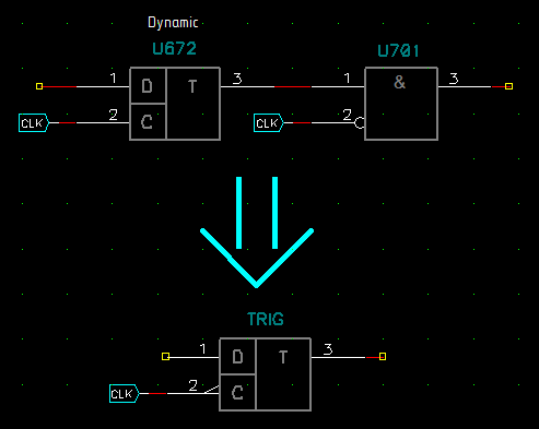

Пока идет процесс причесывания реверса, познавания тайн процессора, схемы модифицируются, переподписываются и перегруппируются. Поэтому финального варианта с точкой еще нет.
