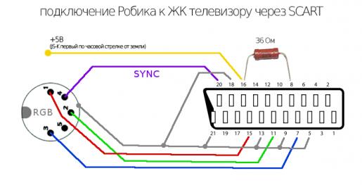

Здраствуйте. Прошу помощи. Недавно приобрел пк Робик, подключил его через СКАРТ к жк телевизору LG 32. Изображение появилось, четкое, но рамка немного смещена вправо. Самое плохое, что изображение переодически дергается влево. Пробовал подключить Робик к другому телевизору, тоже LG, только LED 42 дюйма, та же самая проблема.

Относил компьютер к знакомым, подключали к жк Toshiba и к старому элт телевизору. Там работает нормально, рамка по центру и нет рывков. Сигналы ргб и синхру брал с выхода RGB, 5 вольт брал с выхода ВИДЕО через резистор 200 ом, синхру подключил через 330 ом, ргб подал напрямую.

5 вольт на 8-й вывод скарта

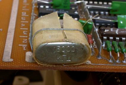

Сам мучился - ЭЛТ телик не синхронизовался. Не станадартная в робике строчная частота.
Подача нужного сигнала на 8 вывод все исправила.
Кстати, по поводу частоты трочных синхроимпульсов - есть смысл менять в робике кварц на другой?
Кто-то нормальный осциллографом может посмотреть на какой?

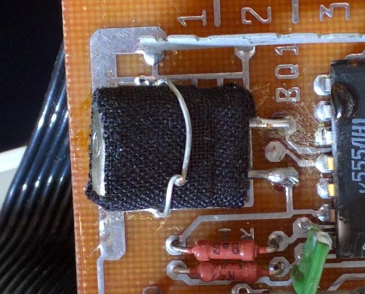

У меня в двух робиках кварц на 14мгц из-за этого строчная 16кГц с копейками, кадровая 52 Гц. телек нормально не показывает. кварц по схеме должен быть 13.6 МГц, и скорее всего в этом проблема. в моих робиках кварцы запаяны на заводе, 146%.

Кварц. НЕ 13.6

Фото кварца - с Робика, видимо, последних выпусков. Плата просто залита флюсом. Судя по тому, как я не нее потратил 100 мл медицинского спирта - флюс не просто спирто-канифольный, а еще и активный.

Попробовал подключить через СКАРТ. После долгих мучений получилось у меня такое (извиняйте за кривую схему, рисовал как мог)
Вложение 56024
Дополнительно - выбрать в настройках телевизора режим цветности SECAM
Результат - все цвета на месте, картинка чистая, синхронизация есть. Но есть и проблема:

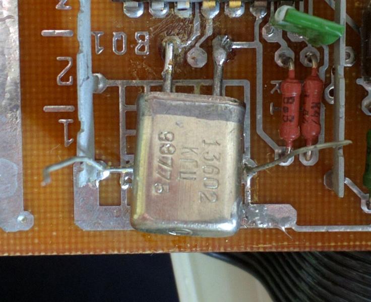

На плате нашел только один кварц. На нем надпись 13000 КГц. Я так понимаю - это то о чем вы говорите?
Что делать? Реально ли найти нужный кварц, и какой он должен быть? (точно 13.6 МГц?)

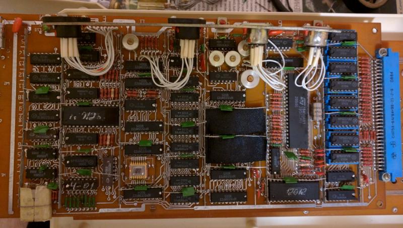

Фото платы до кучи:

Второй вопрос - кроме R, G, B и инверсии вижу еще один подстроечник к которому нет доступа снаружи. Может его покрутить? :rolleyes_std:
да, именно о нем, но только проблема в том, что у вас получается кадровая занижена, как и строчная кстати... у меня робики с кварцами на 14мгц, у форумчанина чуть выше 13.8... по схеме в этой теме, везде квац номиналом 13.6мгц, но видимо на заводе лепили из того, что было.
Вы говорите, что мне нужно искать кварц на 13.6, 13.8 или 14? Любой из них подойдет? Или какой вариант самый предпочтительный?
вот такой судя по схеме должен быть самый правильный, скорее всего можно и с небольшим хвостом после шестерки. у меня кварц на 14мгц и с ним частота кадров 52гц, строк 16кГц с копейками. по стандарту должно быть 50 Гц кадровая и 15625 Гц строчная. сейчас телевизоры очень требовательны к стандартному сигналу. раньше телевизоры понимали больший разброс в значениях частот, поэтому и ставили всё подряд.
Поставил 13.602 кГц. Проблема исчезла, однако заметил что на верхней части экрана изображение теперь немножко дергается по горизонтали.
