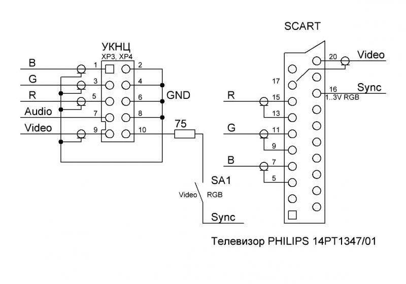

Так как тема https://zx-pk.ru/threads/15895-uknts-i-scart/page2.html
закрыта, напишу здесь.
Есть маленький старенький цветной телевизор Philips со SCART разъемом.
Нашел кабель "SCART - тюльпаны" с четырьмя экранированными проводами.
Сначала подключил Video от УКНЦ. Работает. Затем решил подключить
RGB, так как есть еще 3 экранированных провода. На 16 контакт SCART
разъема подал с батареек 3 В. Цвет появился. Но батарейки быстро сели,
так как входное сопротивление у 16 вывода = 75 Ом. Тогда решил на
16 вывод подать синхросмесь, так как она имеет узкие отрицательные
импульсы и может сойти как логическая единица. Перепаял провод
Video с 20 контакта на 16 в SCART и с 9 на 10 в УКНЦ. Синхронизация
исчезла. Тогда оставил Video на 20 контакте SCART и 9 УКНЦ,
а с 10 контакта УКНЦ подал сигнал через сопротивление примерно 75 Ом
и обычный провод на 16 контакт SCART разъема.
Синхронизация восстановилась. Поставил выключатель для переключения
RGB / Video.
Вложение 70774

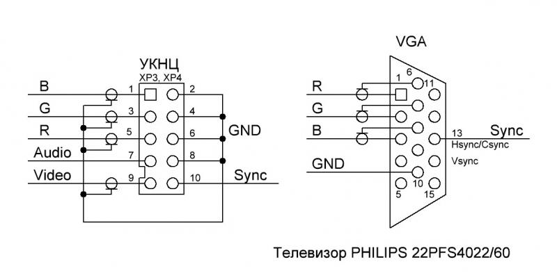

Купил новый LCD телевизор той же фирмы с разъемом SCART. Думал, что
тоже будет работать с УКНЦ. Но фокус не удался. Нет ни Video ни RGB.
У телевизора есть еще и разъем VGA. Решил попытать счастья с ним.
В интернете прочитал, что у некоторых мониторов на вход Hsync можно
подать синхросмесь. Попробовал. Заработало.
Вложение 70775
https://pic.maxiol.com/thumbs2/15750...1109093952.jpg
Изображение не срезает? И видно ли служебную и инфо строки?
Запусти TESTSC:
https://yadi.sk/d/yDaqF1ArJ4T40Q
И скриншоты сделай.
