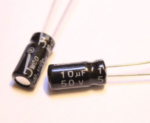

подстроечного на плате нечего вроде больше и нет. Может кондеры те что не допаяны?

черная полоска между paper и border справа (ну или белая если и paper и border установить в 0 черный цвет) это визитная карточка этого клона, схема у него такая... можно както толщину той полоски уменьшать но не до конца, там какой-то кондер подбирать, потом если сильно сместить paper вправо то эта полоска слева вылезет... :( скоко видел этих Львов-ов у всех эта полоска так или иначе просматривалась может не сильно явно, то таки правая граница paper как-то была видна всегда... схема тактирования сложная имеет RC цепочки задержки потому как это убрать так никто толком и не решил (думаю там надо радикальное шото, типа как у Орель БК, повысить частоту задающего кварца и делитель хитрый который генерит задающие частоты на все случаи какие в схеме надо, но конечно переработать схему мало кто возьмется сегодня)
