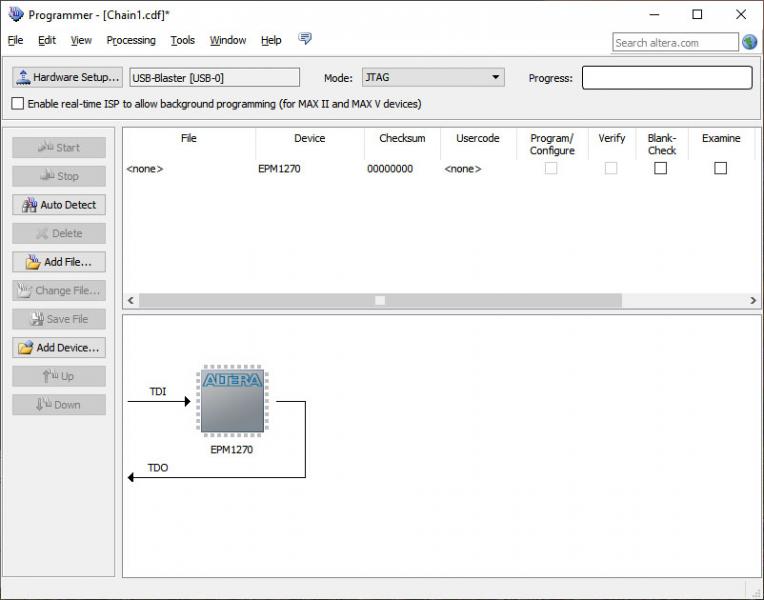

Прошивка ROM (39F): https://github.com/UzixLS/zx-sizif-5.../rom.rev.D.rom
Прошивка CPLD: https://github.com/UzixLS/zx-sizif-5...cpld.rev.D.pof
Шить в любой последовательности

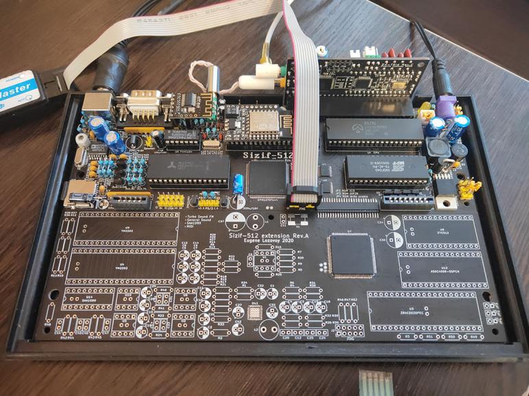

протестировал платки расширения:
- zxhd: работает. отлично показывает. zxhd заточен под тайминги фирменного 128. на сизифе тайминги увы разъезжаются (в shock). на +3 shock показывает через zxhd правильно.
- zx vga joy: работает. просто проверил что работает, массово не гонял. картинка с этого vgajoy ну такое...
- spectranet от bytedelight: работает. в сеть входит, все качает.
- spectranet наш российский клон от shama: все работает.
можно занести в список поддерживаемых железяк :)
