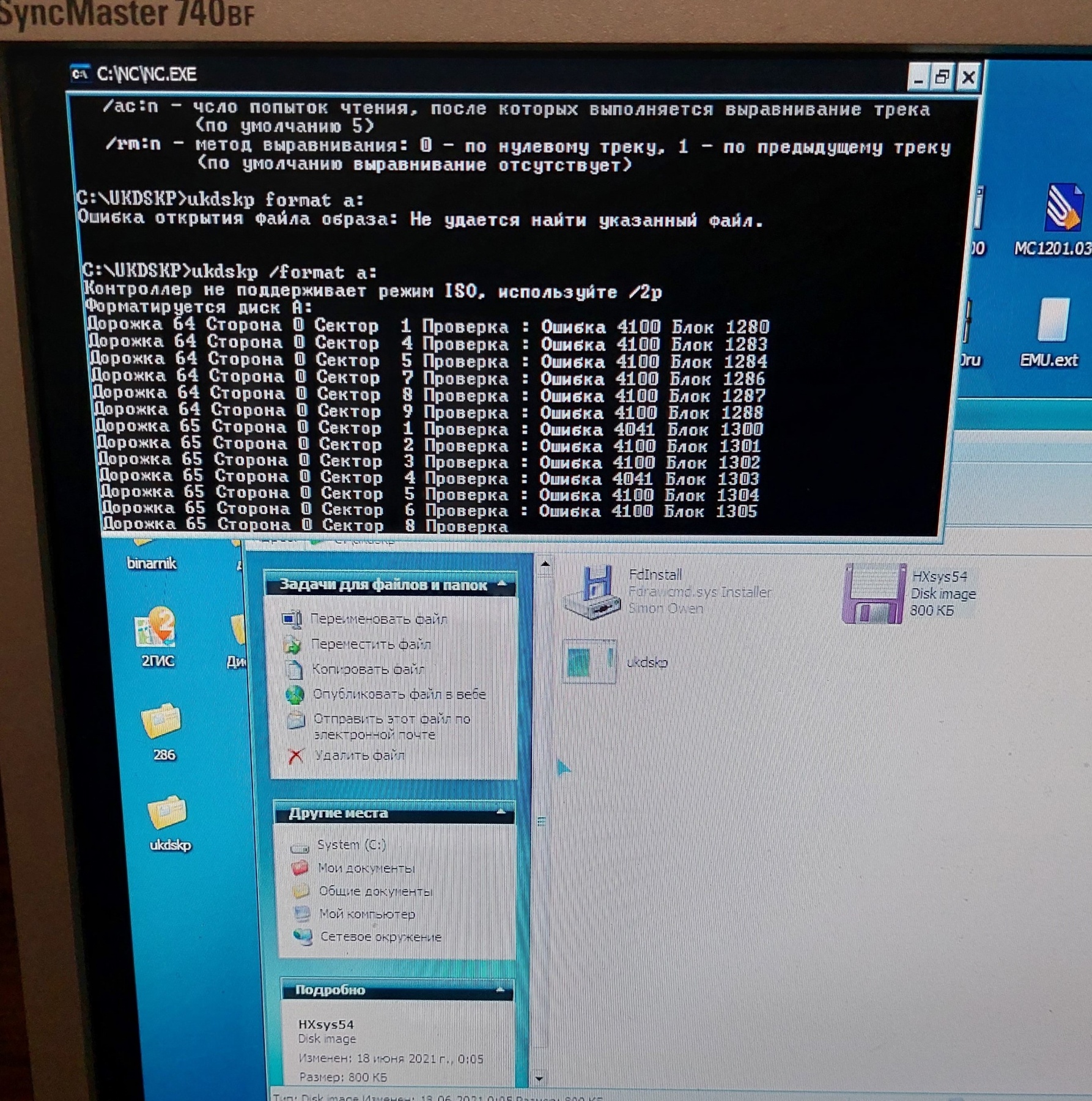

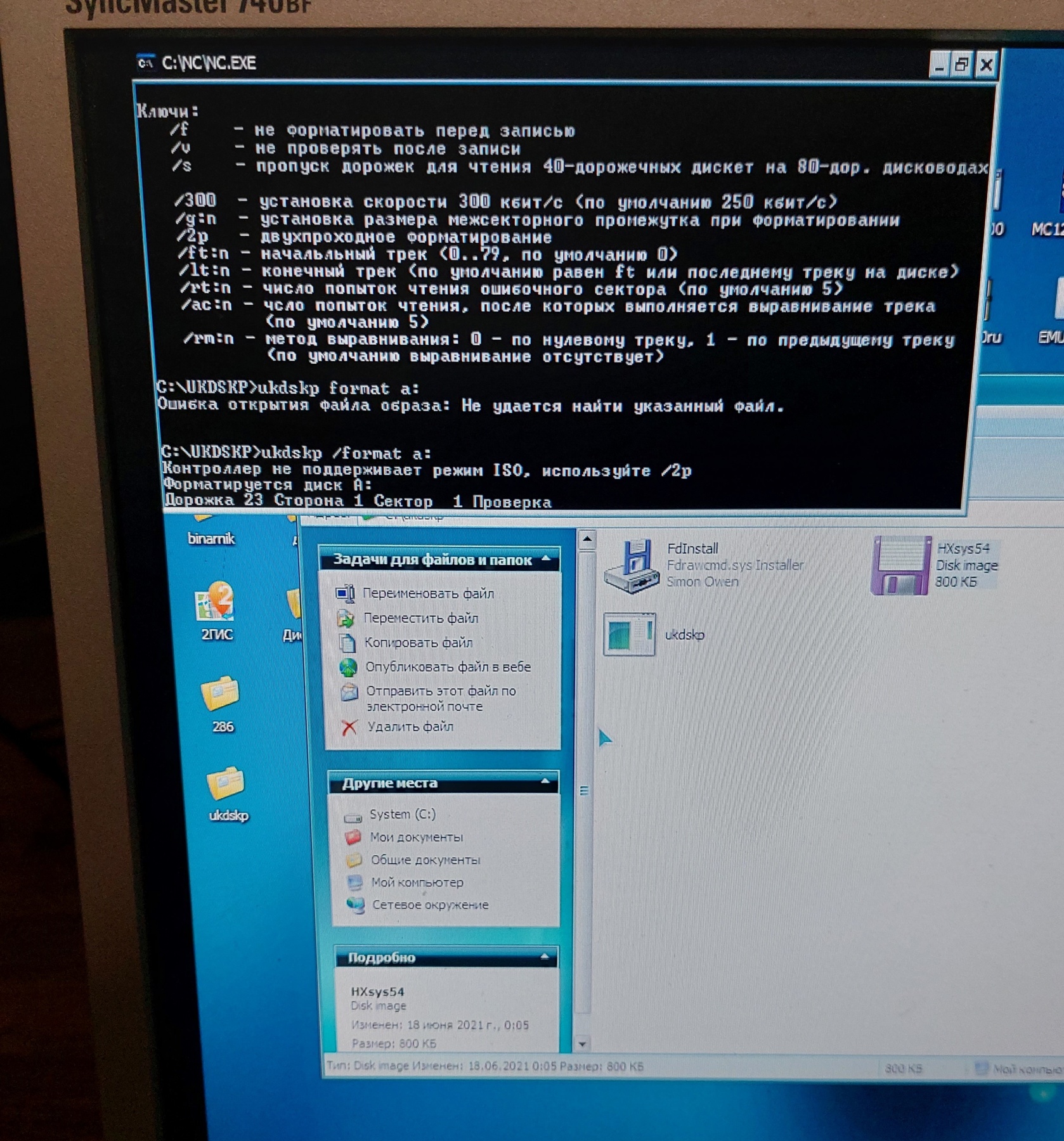

Друзья, помогите разобраться.
Хочу создать дискету с записанной тестовой программой.
Использую ukdskp.
при форматировании программа пишет что нужно использовать /2p.
но у меня почему то с /2р не работает.
а без /2р, при форматировании с 64 дорожки сыплет ошибками
а при записи образа с 1 дорожки одни ошибки.
Что делаю не так?
https://img.radiokot.ru/files/30570/...2jsla76z8j.jpg
https://img.radiokot.ru/files/30570/...2jslabdpv6.jpg
1. Брать UKDSK отсюда :
http://uknc.narod.ru/IBM-Soft/index.htm
2.Скопировать нужный образ ( 800 Кбайт ) в папку с UKDSK ( предположим, это IMAGE1.DSK )
3. Набрать :
ukdsk image1.dsk A: /2p
4. Если не сработает, возможные причины :
4.1. Кривая дискета ( в данном случае - Крайне маловероятно ).
4.2. Кривой дисковод - сменить дисковод
4.3. Не заклеено окошко плотности дискеты - надо на позицию "720" Кбайт.
4.4. Плата не поддерживает UKDSK - попробовать др. ПК.
A драйвер только под современный комп?
Драйвер не под комп, он под операционную систему.
Заявлено, что работает даже под win2000, сам я пробовал его под WinXP на компе с Pentium III - работает, т.к. драйверные модели XP и 2000 почти одинаковые, и многие драйвера от 2000 работают под XP, то я верю автору.
win2000 я не смог установить только на первый Pentium (не помню уже MMX или нет), правда плясок с бубном не устраивал, так потряс его только чуть-чуть, так что будем считать, что подойдёт любой комп с процессором от Pentium II и выше.

64 трек - аппаратная предкомпенсация в Самсунгах.
Попробуйте др. фирму.
