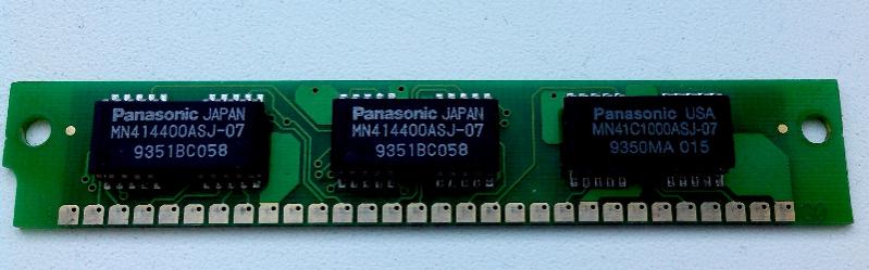

Mick, стер все напрочь. Рядом был симм 3-х чиповый, но на одинаковых чипах, мерил тот который на двух 514400 и одной 531000 - лошара!
По даташиту получается что 3-й чип подключен правильно, только сигналы CAS/ и D (data input) сидят на земле, а сигнал Q (data output) просто висит в воздухе. Может она че-нить портит?
Тут даташит на нее: http://www.datasheetarchive.com/dl/S...2IH0066966.pdf
По идее CAS должен сидеть на CASP, DI DO на QP и DP соответственно, но спектрумах эти сигналы не используются.
Totem, ну так вроде и получается, если только попробовать Q на землю тоже посадить.
они по схеме фени разве не прижаты к земле?
Totem, Q висит в воздухе. Может выпаять эту микру совсем?

они все соединены адресами и питанием, CASP DP QP,
могут конечно гадить на адресную шину, но выборочно, на стольких планках, это не понятно, чипы одинаковые.

Похоже это случай у АлександраПП, где cas и casp соединены
можно попробовать сделать обычный симм, схема есть по ссылке.
а нет у IBM casp не подключен.
А может вместо паяния проводов смахнуть на фиг третью микросхему.
А может и не помочь. Я где то в теме (кажется еще в третьем фене) о подборе симов писал, что попадаются симы с разной разводкой самой платы. Пример - два сима, один в фене работает, второй нет. Перепаиваю микросхемы памяти с одного на другой, тот который работал, так и работает (с микросхемами из неработающего модуля). А тот который не работал в фене, так и не заработал, даже с микросхемами из работающего модуля. Причем оба эти модуля прекрасно работали в Профи 6 версии. Чем отличалась разводка плат я вроде писал, но сейчас не помню.

У меня есть пара планок, на трех одинаковых чипах, те что 100500% парами только работают, так вот прозванивал их, и разводка действительно немного другая, некоторые пины соединены между собой. Подробно не расписывал, планок всего две, на Фене не заводятся и колупать их не буду.

Спаял третий чип с плашки - ничего не изменилось, похоже мои чипы категорически Фениксу не нравятся!

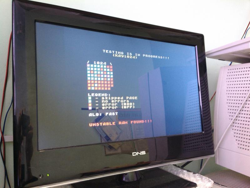

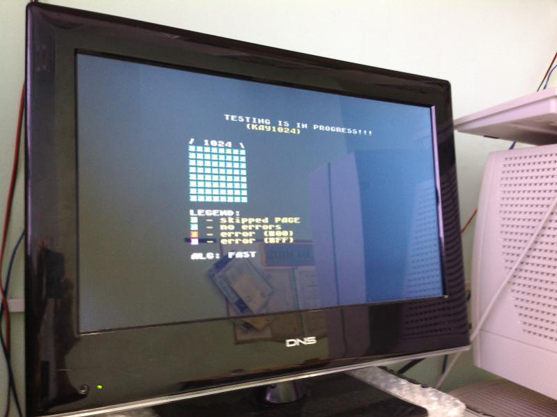

Получил планку от Тотема, на барахолке купил пару планок на чипах TC514400ASJ-70.
С первым чипом мешанина из квадратиков, при ресете мешанина меняется, может меняться и цвет бордера.
На купленных планках просто светлый квадрат и все.

Покупные планки кажут инверсию квадрата Малевича, похоже они или не исправные, или не подходят, хотя и есть в списке, но решать пока рано.
