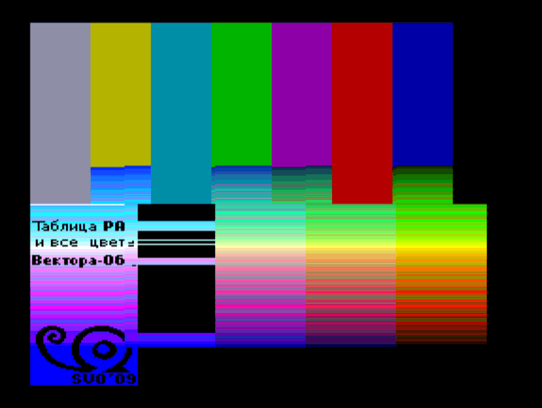

Забавное наблюдение по эмуляции процессора КР1821ВМ85А (он же i8085)... Вот такую картинку выдаёт программа clrspace в эмуляторе EMU:
Вложение 81328
А такую в эмуляторе VV:
Вложение 81327

В то же время оба эмулятора и реал (в нормальном режиме) показывают одинаковые результаты в тесте vstvi53. Сама программа clrspace, как я понимаю, имеет чёткое выравнивание по тактам процессора КР580ВМ80А и то, что картинка искажается на ВМ85, вроде, удивления не должно вызывать, но по факту имеем три разных варианта этих искажений. :)
Я бы поставил не на процессор, а на отличие в моменте прихода прерывания или каких-то других моментах связанных с разверткой. Эти особенности 6128 не тестировались.
Просто в качестве забавного факта. У меня есть версия clrspace, которая в emu выглядит как на приведенном фото реала. Но скорее всего это я ее (эту версию clrspace) испортил/модифицировал, и на реале она дала бы другую картинку.
Не совсем. Если запустить моделирование схемы ПК-6128ц, то там микросхемы К155РУ2 блокируются 8 раз на время ССИ перед КСИ и на 8 строк в конце сигнала КСИ, в это время палитру нельзя записать:
Вложение 81331
Если ошибок в перерисовке схемы нет, то в реале было также, а в моей схеме это было исправлено и запись палитры доступна в любой момент. А как запись палитры была реализована в эмуляторах -- не могу сказать...
В них даже для 06Ц зоны непрограммируемости не реализованы, кроме VV при включении соответствующей опции, вряд ли с 6128 ситуация лучше. Хотя помню, что по крайней мере в старых версиях Emu (скорее всего так и в новых) для 6128 была странность с непрограммируемостью палитры сразу после прерывания.
