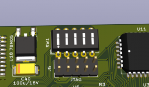

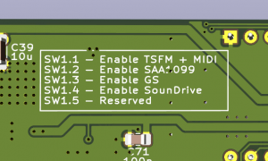

Я решил создать пользовательскую прошивку, которая проверяет виртуальный порт по верхним 5 битам (как предложено в руководстве TSFM «Classic»), а не по 4 (как в TSFM Pro и ZXM Soundcard), когда SAA1099 отключается через SW1.2 — это устраняет щелчки в Ball Quest в режиме «TSFM Classic».
I've decided to build a custom firmware that checks the virtual port against the upper 5 bits (as proposed in the TSFM "Classic" manual), instead of 4 (as with TSFM Pro and ZXM Soundcard) when SAA1099 gets disabled via SW1.2 - this fixes the clicking in Ball Quest when in "TSFM Classic" mode.
https://github.com/zxshock/zx_bits/t.../zx_multisound
Также проложите SW1 к передней части моего ITX-корпуса для облегчения доступа.
