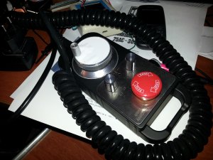

Рекомендую.. для полного хардкора
https://pic.maxiol.com/thumbs2/15934...0629214721.jpg
С такой штукой - ты почувствуешь себя фрезеровщиком 4-го разряда..., а печатные платы по моему сейчас по другому делают.. фото-резист.. или обмануть китайцев на пробную партию.
В чем фишка??? В какой момент приходят.. эндорфины?

Попрошу вас HandWheel'ами не меряться! :-)
