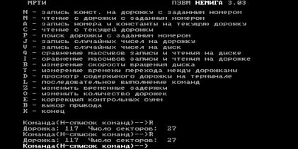

Сделал для эмулятора Немиги тестовый стенд.
Такая вещь помогает убедиться, что после очередной порции изменений не отломалось что-то что уже работало.
https://github.com/nzeemin/nemigabtl-testbench

IOSCAN проходит по адресам 160000-177776 и показывает только те из них которые "отвечают", т.е. по этим адресам есть устройства, отдающие данные.
Нужно было сделать чтобы "дыры" между показанными диапазанами "не отвечали", что я и реализовал.

Сейчас я смотрю процесс загрузки на 4.05 и сравниваю его с 3.03, пытаясь понять что идёт не так.
Видно что на 4.05 читается MD.SYS и потом тишина.

Нашёл в чём отличие.
На 4.05 загрузчик MD BOOT читает MD.SYS и по смещению 00200 находит там не 000000, а 005727, это ему не нравится, и он уходит куда-то налево.
Помнится кто-то заменил на дискетах от BYTEMAN файл MD.SYS (взяв MD.SYS от системы 3.03) и назвал такие дискеты "fixed", но эти два MD.SYS очень разные, 4 блока и 11 блоков.

Копаюсь с загрузкой 4.05 уже довольно долго.
Пока понял что загрузчик с дискеты для 4.05 несколько по-другому работает с регистром 177564 -- он хочет чтобы там было значение 0200 и только после этого пишет символ в 177566. ПЗУ в начале работы пишет в 177564 значение 200. Но загрузчик в некоторый момент в начале загрузки его там стирает. В общем тут некоторая непонятка как правильно работать с этой ячейкой.
Если ставлю заглушку чтобы оттуда всегда торчало 0200 -- то загрузка с диска 01A.DSK продолжается -- читает часть RT11SJ.SYS но затем опять останавливается, причину пока не понял.

Нашёл защиту в коде загрузки секторов прошивки 4.06.
Они при чтении ксорируют каждое слово два раза, используя при этом три байта из заголовка дорожки.
Поправил у себя заголовок дорожки, который автоматически подготавливается -- теперь 4.06 застревает там же где и 4.05, где-то уже после загрузки RT11SJ.SYS.
- - - Updated - - -
Вот структура дорожки:
Вот эти три байта помеченые звёздочками -- используются для ксорирования.Код:Track Header 10b

Если они имеют значения 0/0xff/0xff -- ксорирование не оказывает эффекта, не изменяет данные секторов.
Увы, это только одна из защит....
