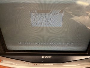

ПЗУ живое !! SIMMы , скорее всего, тоже !!! Неожиданно увиделась картинка :
https://pic.maxiol.com/thumbs2/16387...66.img3436.jpg
Вот только повода радоваться еще нет. Картинка з менюшкой выскочила , когда я случайно коротнул щупом осциллографа 12 и 13 ноги АТМЕГи, которые INT0/ и INT1/. Повторил эксперимент несколько раз - закономерность, не случайность. Есть подозрения, что что-то с вейтами завязано ... Будем дальше разбираться.
Ну и с DD16 ИД7 вопросы никуда не делись...
Спасибо огромное , Mick , за Феникс - за такую гору удовольствия ! Прямо студентом-первокурсником себя почувствовал !!!
P.S. Дело действительно в вейтах было. Пока что все работает стабильно . Ура, едем дальше !

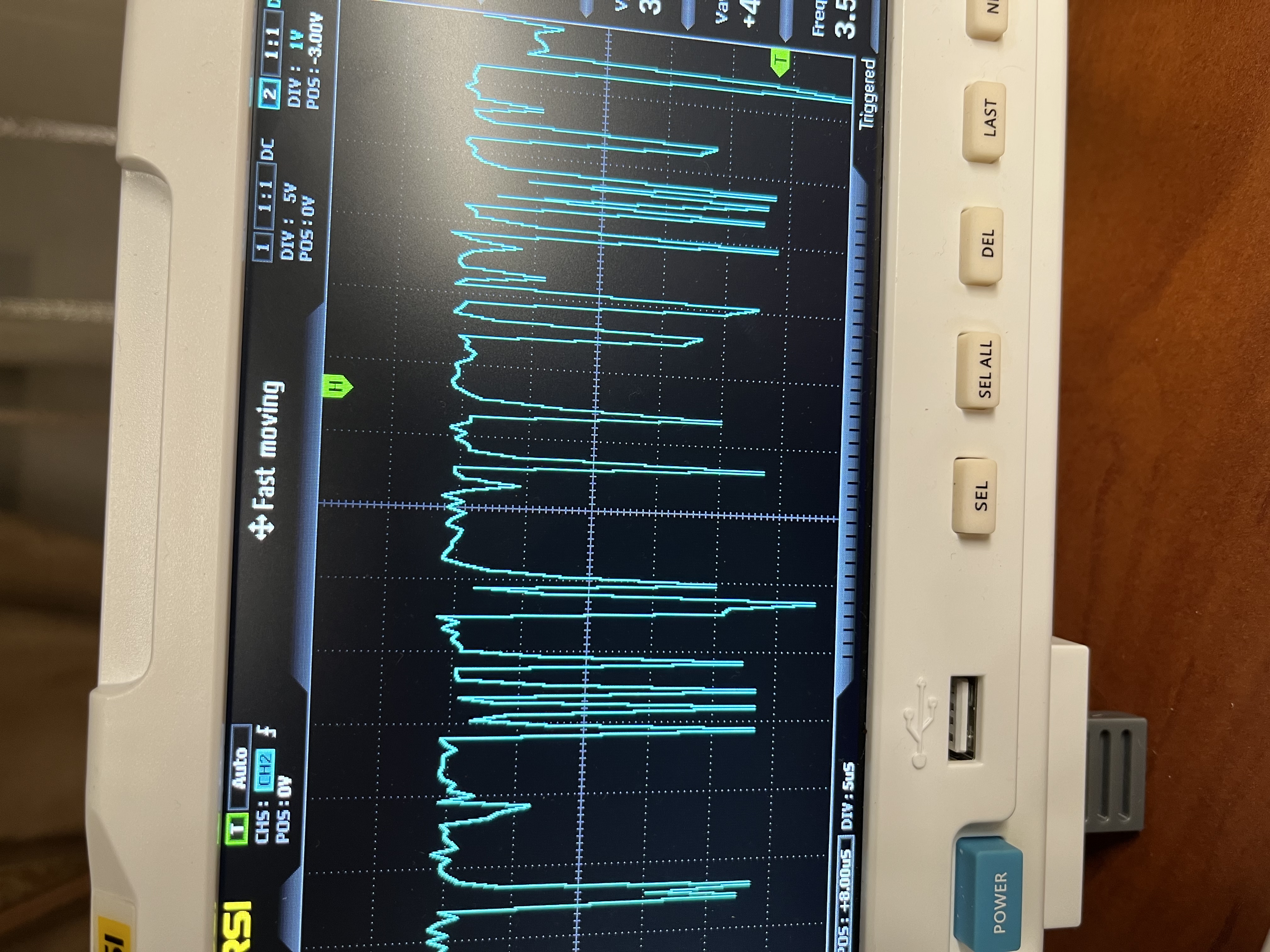

Vlodek_d, а можете потом глянуть сигналы на шине данных - хочется сравнить с моими.
У Вас получались на Фениксе обычные "рестарты" ? Вроде того как я приводил выше с Ленинграда сфоткавши?
Или были тоже непонятные "иголки" и растянутый цикл "нолика" , как у меня в первом посте ?

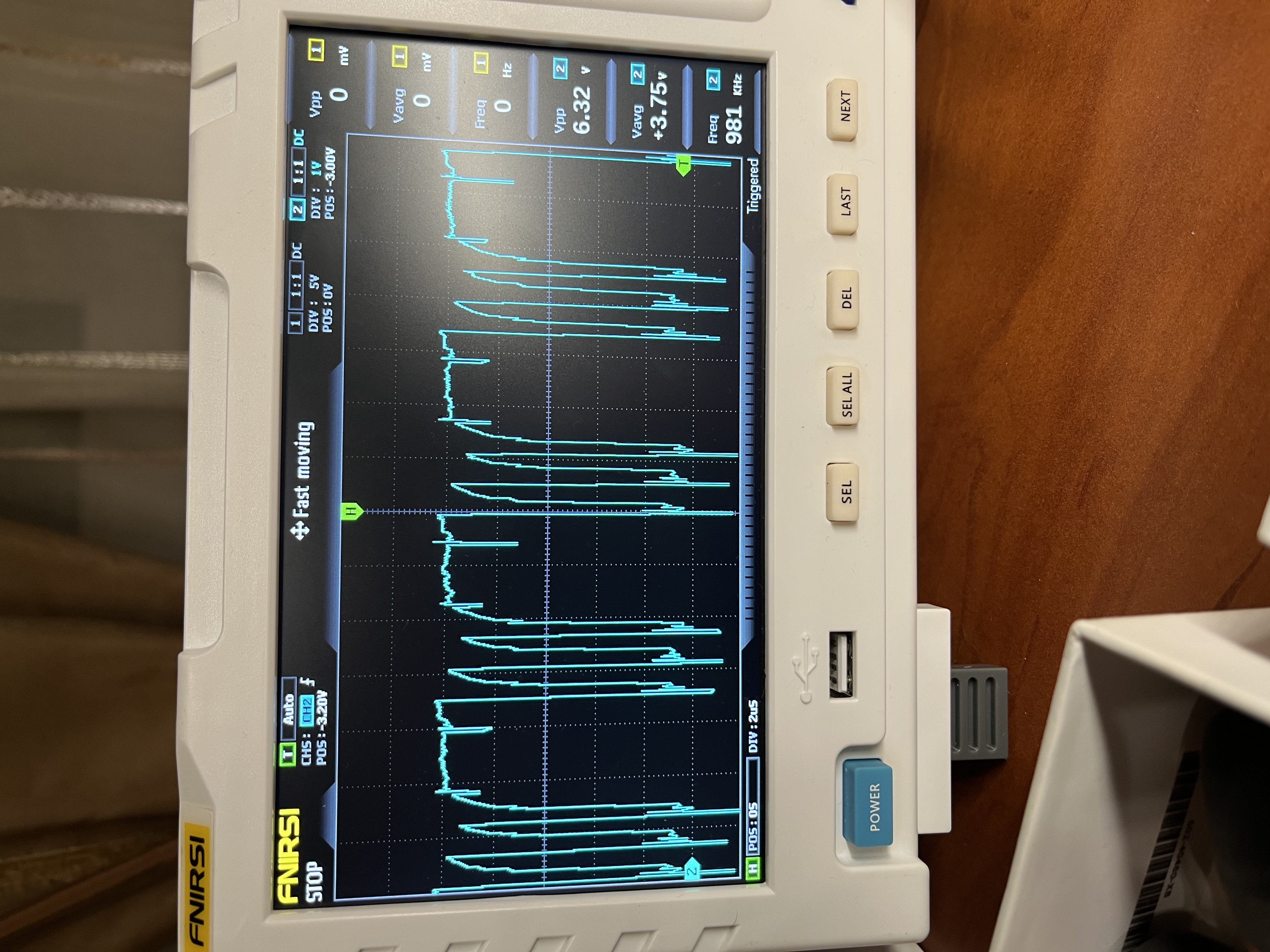

Нашел минутку , сделал - выкладываю.
https://i5.imageban.ru/out/2021/12/0...8f0503c1b3.jpghttps://i3.imageban.ru/out/2021/12/0...c13302c2dd.jpghttps://i7.imageban.ru/out/2021/12/0...b3bda79fe3.jpg
D7,D5 и D3 соответственно
На DD16 ИД7 зря я нарекал , видимо. RDFE/ она формирует ( сигнал при стартовом меню на экране ) :
https://pic.maxiol.com/thumbs2/16392...64266.rdfe.jpg

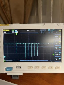

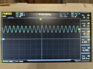

А стоп, с тактированием проблемы? А что с питанием DD75 (измерять прямо на выводах микросхемы)?
Посмотрел ((( Все норм, 4,96В. Нигде не просаживается. А не могли бы Вы посмотреть у себя те же клоки атмеги и READY в момент стартовой менюшки ?
Может , оно так и должно быть ?

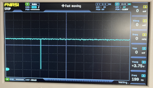

Вывод 19 Atmega (A14MHZ)
https://i.ibb.co/FbSYPn2/pic-47-1.png

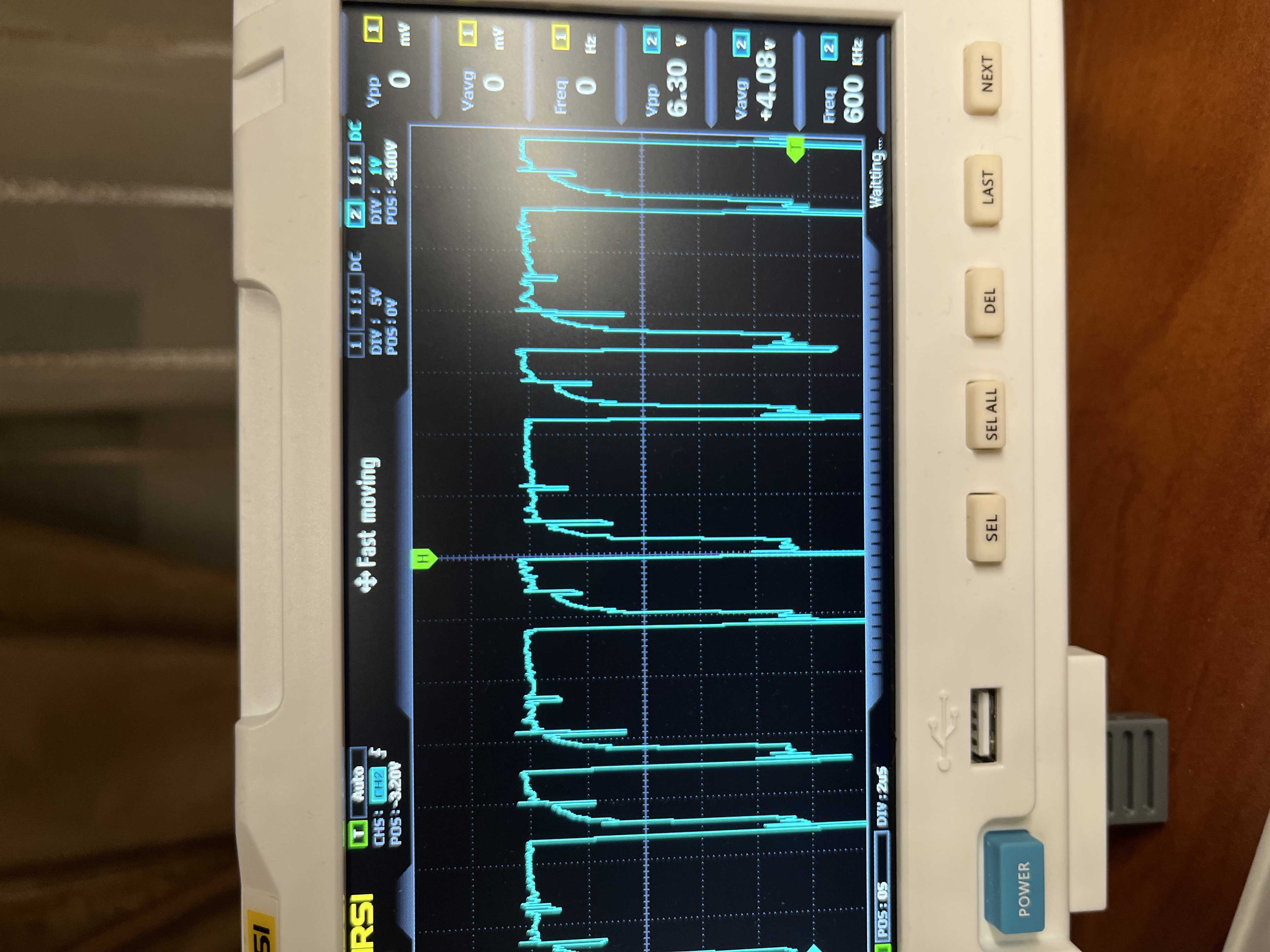

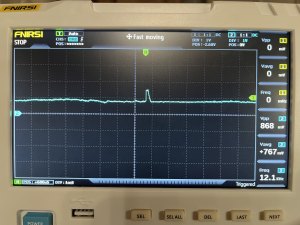

Вывод 16 Atmega (READY)
https://i.ibb.co/hWyJjmP/pic-47-2.png
Если включить без клавиатуры, то READY имеет высокий уровень. Если на клавиатуре нажать ScrollLock (индикатор горит) - то READY имеет низкий уровень.
Да, у Вас совсем другая картинка ((((
Внимательно перерыл даташит на атмегу . Цитата :
Input Low Voltage XTAL1 pin мах 0.1 VСС, Input High Voltage XTAL1 pin min 0.8 VCC.
То есть , "размах" клоков на атмеге должен быть 0,5В -4,0В
У Вас именно так и есть. А у меня - от 1,2В до 2,5В. Сразу мне это не понравилось.
