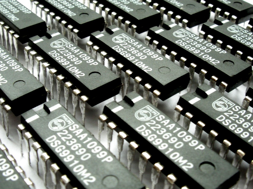

Чтобы послушатьна реале, кроме чипа SAA1099 нужно еще машину больше 128кб с возможностью управления памятью битом D7 порта 7FFDh

Если добавить НЕОГС+ ZXM-SoundCard то будет мегакарточка звуковая для спектрума...
Нет ,это будет то, что нужно мне-компактность в одном слоте...
Стоимость если 3 тищи можно и купить один раз за несколько год.
Я бы тоже хотел две в одном (ZXM+NGS) :)
