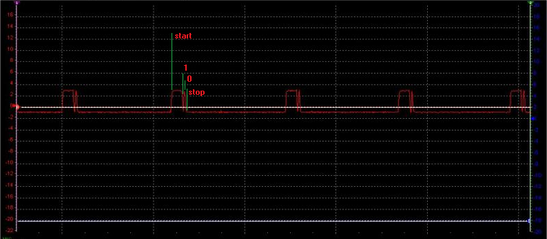

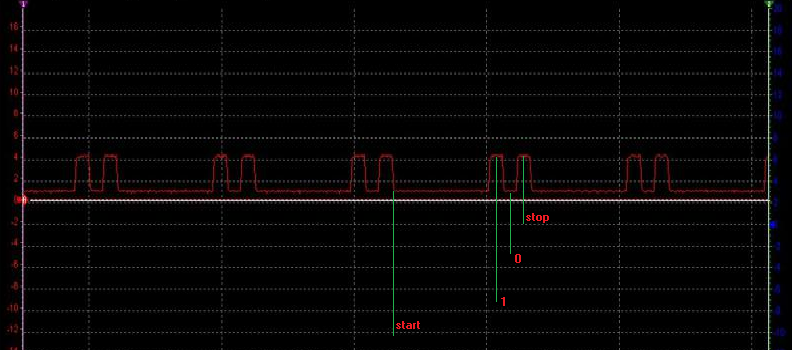

Уважаемые Знатоки!
У меня при подключении 3,5" FDD, как и ожидалось, возникли проблемы...:-(
Прошу вашего доброго совета!
5,25" дисководы подключились - форматируют, читают и пишут без ошибок. А вот 3,5" дисководы не хотят "правильно" работать.
Для подключения я использовал стандартный РСюшный шлейф (перекручены жилы с 10 по 16) с разъемом IDC-40 для подключения к КМД. Дисковод со стороны RT-11 "видится" как MY2:
Обрисую что наблюдается:
1. Дискеты отформатированные на РС с помощью RTTOOLS не читаются, похоже, что КМД не видит разметки диска.
2. Дискеты отформатированные под TESTMY читаются очень плохо.
3. Дискеты отформатированные под MYFORM читаются чуть лучше, но все равно плохо.
4. Замена дискеты, практически, не помогает (в логах VT52 - карты чтения диска MYTEST, вторая дискета помечена как Red).
В приведенном ниже логе сначала дискета форматировалась MYTEST и читалась (последовательные сектора) тоже на MYTEST. Вторая карта чтения диска получена при форматировании MYFORM и чтении MYTEST:

Да, резисторы R8-R12 не перепаивал - т.к. по осциллографу уровень сигналов хороший.
В голову ничего путного не приходит... :-(
