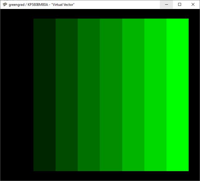

    Что до тестов KTSerga:
    Я вообще не понял что это было, но промолчал чтобы сойти за умного. Исходников же нет.

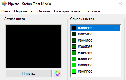

    test_mci смотрится прям хорошо -- я бы посмотрел на 16-цветный гринскейл какой-нибудь фотки в таком режиме.
    А где там 16 цветов? Там градиент из 8 цветов. Вот цвета test_mci:
    #000000, #002400, #004900, #006D00, #009200, #00B600, #00DB00, #00FF00
    Это легко реализуется такой программой на Бейсике (CAS-файл в аттаче):
    10 SCREEN 0,0,0,0,8,8,16,16,24,24,32,32,40,40,48,48,56,56
    20 FOR X=0 TO 240 STEP 16
    30 READ A:COLOR A:PLOT X,255,2:LINE STEP 15,1,BF:NEXT X
    40 DATA 0,1,2,3,4,5,6,7,8,9,10,11,12,13,14,15
    50 IF INKEY¤="" THEN GOTO 50
    60 COLOR 8,246:HOME
    Результат:
    Никакой разницы в цветах с test_mci.rom нет. Не понимаю какая проблема сделать картинку с 8 и даже 16 цветным зелёным градиентом на Векторе.
    test_mct наоборот, середина прям выпрыгивает на меня, как-то странно даже. так не надо.
    На меня ничего не выпрыгивает, это два градиента из тех же 8 цветов подряд.
