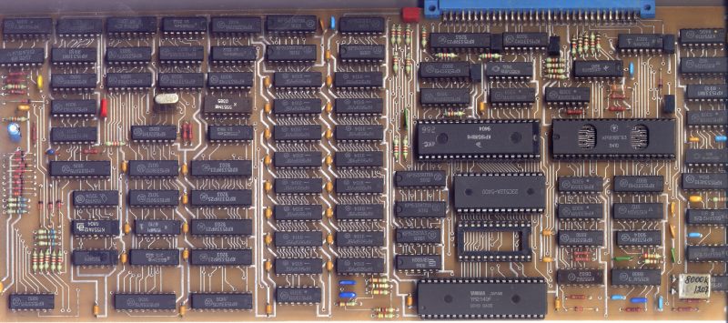

    Помогите пожалуйста опознать что за модель Speccy.

    похоже на пентагон 128

    Это Pentagon 128 3+ модель 1993 г. производство фирмы "Солон"

    А ткните носом пожалуйста где про эту модель почитать можно? Именно про 3+

    Biga, есть у меня схема и монтажка, но в ужасном качестве
    Лучше её всё же выложить.

    вот - http://zalil.ru/32005157
    как говорится - чем богат

    Спасибо, буду пытаться восстановить, помню в давно коротнуло по питанию и что-то сгорело. Показывало белый бордюр и сам экран квадратиками вроде.

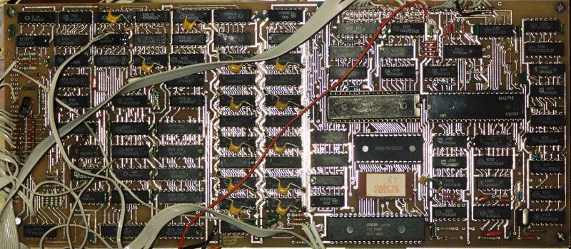

    Вот забрал на выходных у очередного "дедушки" раритет.
    Вот только ни схемы ни доков.
    Что многоуважаемая общественность скажет по поводу происхождения данного компика?
    это не тот пентагон! схему на пентагон автора темы так и не нашли. искали здесь - http://zx-pk.ru/showthread.php?t=16971
