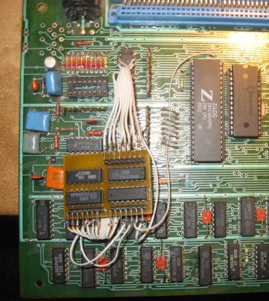

    1. Доработка порта #DFFD. (архиважная!)
    Как известно, бывают программы "непереносящие" расширенные порты. Пока не нажмешь кнопку On/Off, программа отказывается работать, но что делать, если захочется запустить эту программу с рамдиска профи??? Данная доработка устраняет эту проблему и о кнопке On/Off можно забыть:
    -1. для начала нужно сделать доработку из статьи "НЕКОТОРЫЕ СООБРАЖЕНИЯ ПО ПОВОДУ ПОРТА #FD" из спектрофона 17.

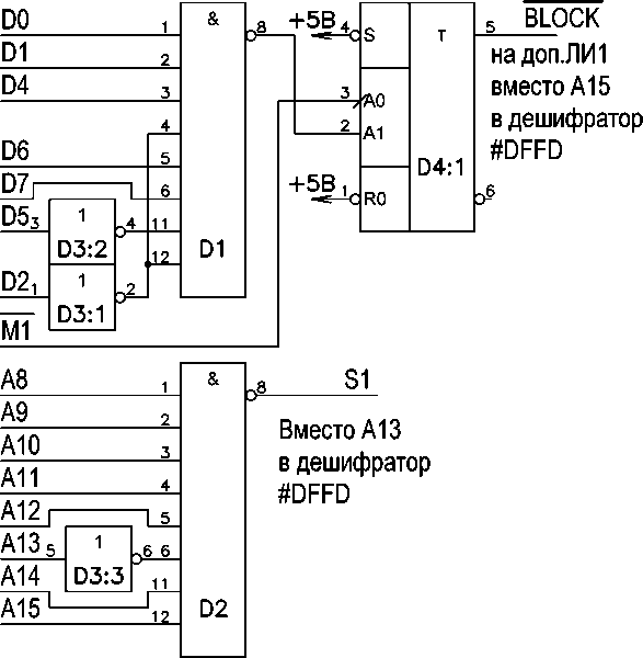

    В этой доработке описывается внедрение в дешифратор порта #DFFD Профи дополнительного элемента "И" (я подключал к U62 (13, 12 входы, 11 выход) в профи 3.2, т.к. это свободный элемент, к сожалению в других версиях профи свободного элемента "И" на ЛИ1 нет). делаем всё как на схеме, но сигнал А15 пока не подключаем... далее:

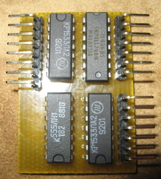

    -2. Собираем схему из вложения, печатная плата под ЛУТ и другие доки присутствуют!
    Схема представляет из себя смесь двух разработок:ZX Ferrum 02 - Железо и Spectrofon 16 - Конструктор за что авторам огромный респект!
    -3. Подключаем сигналы собранной печатной платы согласно обозначениям напротив выводов по монтажной схеме, сигнал S1 подключаем вместо сигнала А13, сигнал /BLOCK вместо дополнительного сигнала А15 из 1 доработки в дешифраторе #DFFD.
    Скажу одно - доработку очень удобно подключать на буферы клавиатуры -
    U11 и U13 на профи 3.2,
    D77 и D78 на профи 4.01 (+D79 в 4.0),
    DD16 и DD17 на профи 5.0х,
    т.к. на них присутствуют и шина данных и верхняя половина адресной шины. также рядом находится U62 на профи 3.2.
    После этой доработки были проверены критические программы, всё отработало стабильно. тесты показывают корректный порт #FD. c рамдиска профи начали запускаться программы, которые отказывались ранее работать (3d13 ессно). Используются прошивки для DD28 (основное ПЗУ Профи) из этой темы с TR-DOS 5.04T и рамдиском Профи от Savelij.
    продолжение следует...
