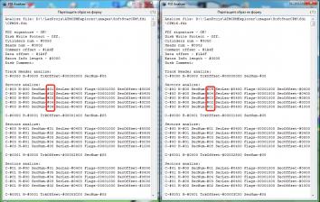

    Если речь о CP/M, то вот.
    Дублирующиеся (с одинаковыми номерами) файлы в td0 - чистые дубли. Но удалять не стал.
    Также идентичны - 12 и 14 и 17 (3 штуки) диски (в fdi и td0).
    Забавно с дисками 9 и 16. У них идентичное содержимое, но разный порядок секторов на 0 дороге:

    Теперь про 1 диск. Вряд ли это CP/M. Запустите fdi под TR-DOS и скажите, что это.
    А физика у него такая: 2 стороны, 41 дорожка, 16 секторов (номера по порядку) по 256 байт. При этом последние 2 дорожки (последний цилиндр, обе стороны) по 0 секторов - это анализ содержимогj авш.
    Диск 2 (fdi). Физика.
    2.zip
    Файлы 10 и 11 - дубликаты, кроме того это тырдос, там игры.
    Диски 1 - 9,12,15,18 - CP/M для Профи - там вроде все в порядке.
    Диск 13. 80 дорожек, 2 стороны. 1 четыре дороги по 16 секторов по 256 байт, остальные по 5 секторов по 1К.
    19 - тоже странный - 80 дорог, 2 стороны, 5 секторов по 1кг, но несколько секторов по 128 байт.
