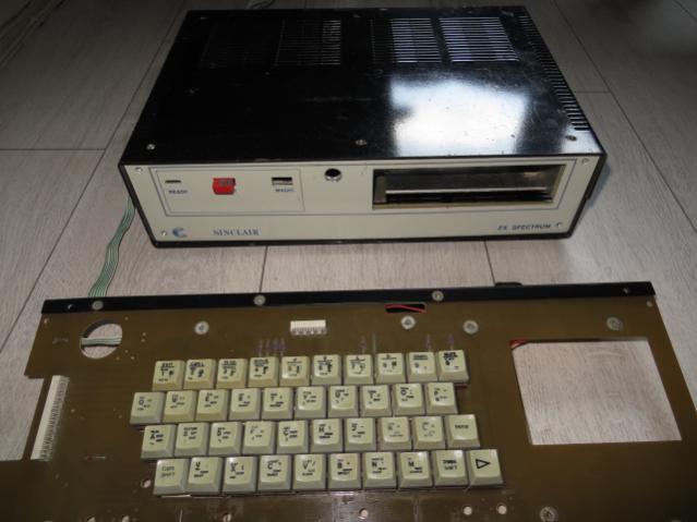

    SoftFelix, так я и пошел по пути - спасение утопающих ,дело рук самих утопающих
    У нового старого пентагона будет вот такой домик и сказка герконовая клава !!!
  10. #30
    zx_
    где взял
