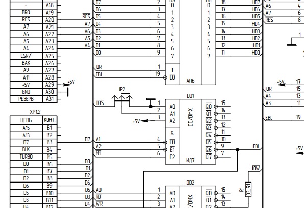

    После подключения около получаса промучился ,nemo не запускалось ни в какую (почитав форум сигнал /DOS посадил на землю) далее просто оставил /DOS в воздухе для проверки и о чудо nemo заработал как часы ! На разведенной плате ошибок нет. Сначала грешил на то ,что регистры и аналог АП5 поставил какие смог купить , базара в понедельник нет (act серия ,hc серия вообще cmos ,и als сброд в общем еще тот ,и надеждой большой себя не тешил) ,но как оказалось все оно подружилось.
    В общем CD-Rom , и два винта (1gb и 10gb) подхватило без проблем ,HDST все определяет ,в WDC файлы копируется ,далее не разбирался.
    Теперь вопросы , что делать с сигналом /DOS ?
    Где такое начитал?
    Логично. Только потом подай на него +5В. Посмотри схему НЕМО-ИДЕ: если /DOS в "0", то /EBL всегда будет в "1" и дешифратор портов просто не будет работать. Сделано для того, что бы при активном TR-DOS'е (/DOS=0) полностью отрубались порты НЕМО-ИДЕ.
    Лучше найти сигнал /DOS на плате Пентагона (?) и подать оттуда для исключения возможных конфликтов. Этот сигнал там точно есть. Искать после триггера-защёлки адреса #3Dxx.

    p.s. /DOS в Пентагоне - 9-ая нога D76 (ТМ2). Возможно, меня кто-то поправит.
    /dos там не нужен. как обычно его на +5В и всё. спецом же отключают сигнал, для доступа из трдос.

    Цитата:
    Сообщение от JV-Soft
    Где такое начитал?
    - http://zx-pk.ru/showpost.php?p=317580&postcount=7
    в конце архив со схемой (NEMO_IDE.rar) - http://zx-pk.ru/showthread.php?t=13770
    из этого архива кусок
