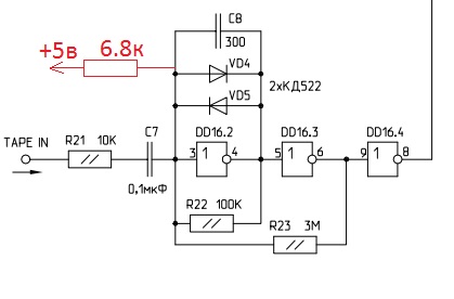

    Порт магнитофона ,обвесил 561ЛН2 по схеме пентагон 48 ,все номиналы как по схеме ,диоды ставил разные ,не в какую не хотела работать пока не поставил резистор 6,8 ком (красный по схеме) , после этого работает отлично. Можно теперь забрать на дачу и в дождливый день будет чем заняться
