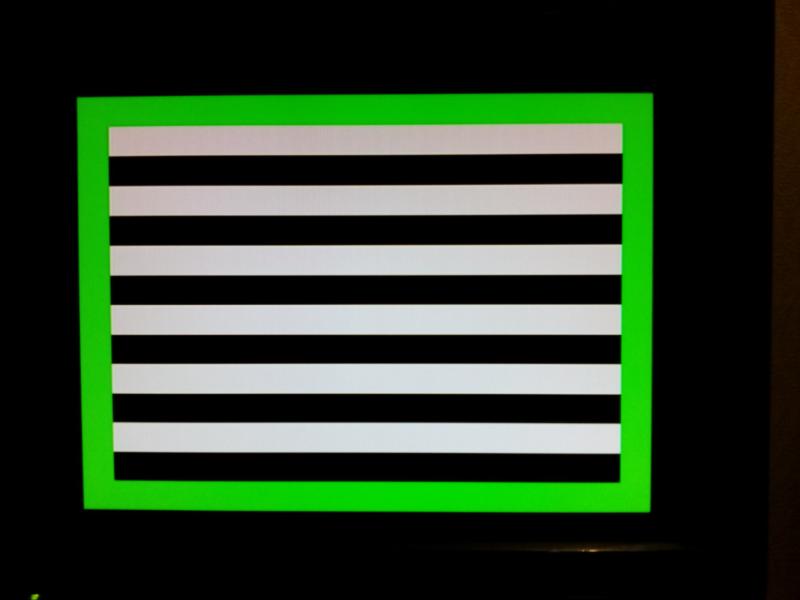

    Стал счастливым обладателем Profi 3.2
    Машинка досталась не живой, восстановил все видимые повреждения, но профик не заводится. Со вставленным процом, без ПЗУ-шки нет матраса. не знаю на профи он должен быть???
    На АТМ, на пример, его точно нет.
    Шины адресов и данных живые, на ОЗУ-шках все сигналы присутствуют.
    Включено со снятой верхней платой, выключатель ON/OFF нажат.
    По включении (нажатии на сброс) появляются черно-белые вертикальные полосы (шириной в знакоместо), которые за пару-тройку секунд рассыпаются на кубики, и превращаются в горизонтальную зебру.
    Не подскажете в чем проблема???

    Возможно битая какая-то одна или более КП12. Матрас неправильный, Шахматка крупная должна быть.

    У меня без пзу стандартный матрас из вертикальных полос
    Посмотрел сигналы на КП-12, U50-U54, сигналы все присутствуют, на "сброс" отзываются...

    ну к примеру при залипоне между данными на пент1024сл была такая https://yadi.sk/i/a4tN7z7Riq8z6 фигня со 128 тестом
    а вообще начать нужно наверное с проливки припоем переходов, платы не очень хорошего качества из делали с моих московских оригиналов на укрчерметавтоматике
