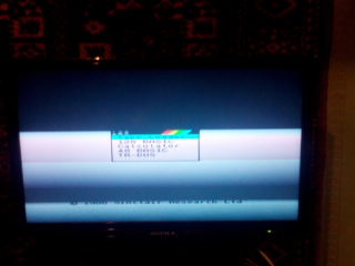

    Пентагон 128 - подключение через SCART - проблема с выводом изображения
    Получаю вот что на выходе - это что? Привязка "черного " отсутствует ????Нажмите на изображение для увеличения.

    Если картинка не дергается, то синхронизация в порядке. Цвета все тоже вроде есть. Не перепутан ли сигнал с одним из цветов?
    Ради интереса - попробуйте в AV RCA завести сигнал. Например, через резисторы в 2 кОм объединить всё в один провод.
    А так то да - похоже на уровень черного.

    Через RCA все пучком - и градации и прочее - правда в чб режиме

    VETER, такая картинка, если нет гашения. смотри сигналы - BL c эммитера VT1. ну и ессно по ходу в базе что. проверь монтаж - бывает не правильно запаивают сам транзистор VT1 (наоборот), конденсатор С17 (не в то отверстие).
    какие мультиплексоры стоят на видеовыходе? кп2 или кп12?

    Стоят КП12

    попробуй подтянуть выходы мультиплексоров через 1кОм к земле, а лучше поменять на кп2, как по схеме.
    как это схематично выглядит?
    И еще - я уже писал тоже- Пал кодер от ЧРВ тоже фигню на экран выдает

    ну как выглядит, подключаешь 4ре резистора сопротивлением 1кОм одним выводом к GND (8 выводу кп12х), вторым выводом каждого резистора к 7 и 9 ногам D46-D47. если резисторы обычные выводные (как впринципе и смд), то всё должно получиться аккуратно, но повторюсь, лучше поменять на кп2. не всегда подтяжка выходов к gnd решает проблему изображения.
    узел на VT1 проверяли?
    вот тема с такой же проблемой - http://zx-pk.ru/showthread.php?t=17790
    как бе осцила нет
    У меня такой вопрос - а почему через RCA все нормально? Яркость, палитра - все на месте
    Во -экран один в один - точно таже показывает и розовит - судя по решению проблемы надо менять VT1?

    не обязательно - проверьте пайку. возможно вы перевернули транзистор не той стороной. еще была проблема с C17 - запаивали не в его посадочное место. ошибались отверстием. проверьте монтаж в общем!
