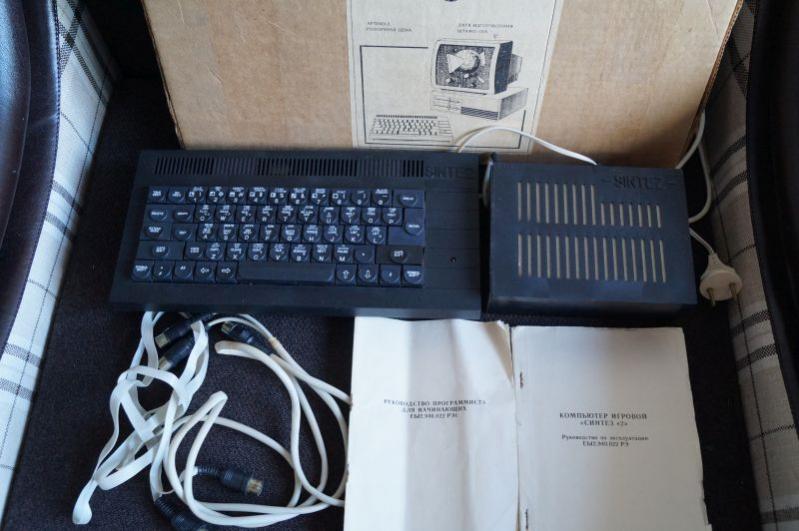

    Доброго все время суток!
    Попал мне в руки игровой компьютер Sintez 2 в полной комплектации.

    Вспоминая детство (своего собственного такого компьютера не было, играл у друзей), а также по просьбе старшего сына, решил запустить сей аппарат.
    К сожалению современные телевизоры не оснащены разъемом для подключения данного компьютера. В сети нашел схему для подключения через SCART, по которой собрал шнурок

    И вот в предвкушении подключаю все, включаю и... вижу вот это
    Перепроверю схему сборки шнура, подключаю снова - опять та же картина. Подключаю к другому ТВ - тоже самое.
    Причем если понажимать кнопки на клавиатуре изображение меняется, сначала появляются цветные фрагменты, потом рамка становится розовой и больше ничего не меняется

    Помогите разобраться в чем проблема!
    p.s. с ремонтом подобных ПК ранее не сталкивался, поэтому прошу подробных и понятных новичку объяснений.
    p.p.s. данный компьютер ранее не ремонтировался, так как заводские пломбы на месте.
