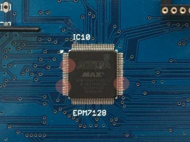

    Собрал сегодня Карабаса, долго плясал с бубном но так и не смог USB-Blaster заставить работать под десяткой, пришлось переходить на XP, Альтера прошилась с полпинка, и на этом радость закончилась, Карабас собака работать не хочет.
    Посмотрите фото, может я чего забыл запаять, тактовая на проц приходит.

    А в чем конкретно это проявляется ? Картинка есть какая-нибудь?
    Что на штырьках ZXkit debug header, конкретно интересует 3 последних (vsync, hsync и f14mhz).
    Если тут что-то есть боле-менее правильное, значит искать проблему нужно дальше в районе pal-кодера.
    Без проца, памяти и ПЗУ развертка на экране должна быть.
    С памятью без проца и без ПЗУ - небольшой хаос в области paper
    С памятью и процом, без ПЗУ - матрас.
    UPD: еще я бы внимательно на пайку альтеры посморел в первую очередь, может на фото, конечно, блики, но все же.
