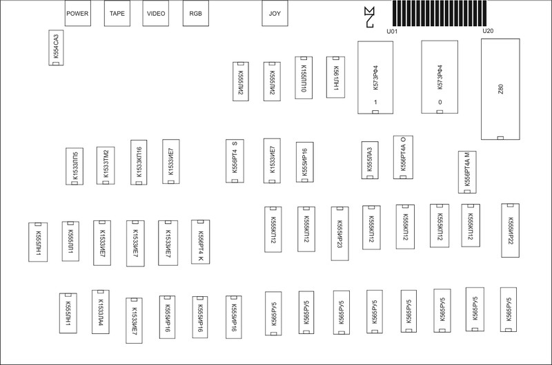

    U01 - A0           D01 - GND
    U02 - A1           D02 - D7
    U03 - A2           D03 - D6
    U04 - A3           D04 - D5
    U05 - A4           D05 - D4
    U06 - A5           D06 - D3
    U07 - A6           D07 - D2
    U08 - A7           D08 - D1
    U09 - A8           D09 - D0
    U10 - A9           D10 - A10
    U11 - A12          D11 - A11
    U12 - A13          D12 - ???
    U13 - A14          D13 - CLK
    U14 - A15          D14 - WR
    U15 - IORQ         D15 - HALT
    U16 - RD           D16 - NMI, BUSRQ
    U17 - REFSH        D17 - M1
    U18 - BUSAK        D18 - WAIT
    U19 - INT          D19 - RESET
    U20 - +5V          D20 - MREQ

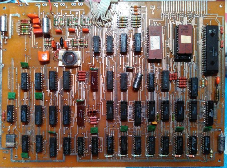

    А теперь о проблемах. Взялся "починить звук". Звук это просто, КТ315 сгорел.
    4 рушки дохлые заменил (одна вообще в ноль, грелась как печка и напругу просаживала до 4.6В). Всё сделал, тест Жучкова пищит радостным писком что всё в норме (кроме INT), ну я INT с Карабаса подал, тест этим удовлетворился.
    Но самая проблема в отсутствии кадровой (и INT). И схемы на это чудо-юдо нет. И всё утыкано РТшками. Я их считал разными девайсами, дампы совпали.
    Микросхемы целые, я их ВСЕ выпаивал и проверял тестером.
    С горя начал отрисовывать счётчики, что там куда. Вот такое пока нарисовал:
    В какую сторону дальше копать/отрисовывать?

    creator, судя по куску схемы, int идёт со счётчика и как бы обязан быть, если счётчик не горелый. Странная схема формирования int... Рт4(к) видимо формирует кадровую из того же сигнала счётчика из которого формируется int. Ну а рт4(s) формирует строки и подмешивает кадровую, формируя на выходе синхросмесь. Тут надо бы ие7(2) смотреть, есть на ней что-то и если нет, то до неё что за схема... На sync есть строчные импульсы?

    ram_scan, да, счетчики и синхронизация похожи, работа с памятью уже нет. ир22 и ир23 натыкано... на плате creator`a, очень похоже, что порт бордюра сделан на ир16, рядом с которой танталовый кондер. кемпстон сделан на 561ЛН1А, а клава на лп10 и ли2 (для буферизации адресной шины). чтение из памяти на ир22, порт атрибутов на ир23. вроде так получается.

    Как бы это сказать. Сначала я считал ртшки Тестером микросхем 2.0 на ATMega128 . А затем считал Программатором ППЗУ 155РЕ3, 556РТ4 и других на крайней панельке вот в таком режиме:
    Дампы совпали.
