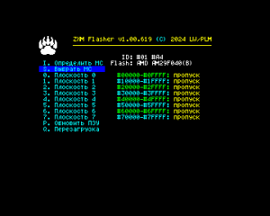

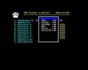

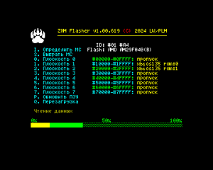

    ZXM-Flasher v1.00
    Предназначена для прошивки микросхем ПЗУ объёмом 64-512кб на компьютерах ZXM-Phoenix/Jasper.
    Возмоможна как полная прошивка микросхемы, так и частичная.
    Программа полностью автономна и после загрузки не использует процедуры ПЗУ.
    Возможность работы с реальным дисководом доступна только в rom-версии.
    Требования:
    • наличие винчестера или SD карты как минимум с одним разделом FAT32
    Поддерживаемые контроллеры:
    • SMUC v2
    • NEMO IDE
    • NEMO IDE A8
    • Z-Controller (по стандарту KOE)
    Список поддерживаеых чипов внутри архива в инструкции.
    Если чипа нет в списке, добавить не сложно, для этого можно написать сюда или в группу феникса в телеграмме указав модель чипа.
    ZXM-Flasher v1.00: ZXM-FlasherV1.00.620.zip
    ZXM-Flasher v1.01: ZXM-FlasherV1.01.625.zip
    v1.01 - добавлена поддержка ряда микросхем, полный список в инструкции.
