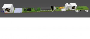

    Мои приветствия обитателям форума - любителям ZX Spectrum!
    В планах создать самый миниатюрный во вселенной клон. По-тихоньку работаю.
    Проект PCB создаю в Altium Designer.
    Размер модуля (138 х 15) мм. Контроллеры в корпусах QFN, типоразмер резисторов и конденсаторов 0402. В состав основной платы входит кодер PAL на основе CXA1645M. Эмулятор музыкального сопроцессора выполняю отдельным модулем, стыкующимся к основной плате на межплатном разъёме.
    Добавляю ссылку для скачивания всех файлов проекта:
    https://disk.yandex.ru/d/3uGg0jHgcekdCQ - открытый проект
    https://disk.yandex.ru/d/Hy3tOO3-3pi-UA - руководство пользователя
    https://disk.yandex.ru/d/XPYdmOdb7Wae2w - Gerber файлы

    Подумал и решил предусмотреть интерфейс kempston джойстика
    PCB проект устройства в Altium Designer:
    https://disk.yandex.ru/d/2MMGrXsjlpKi2g
    Изучали ли Вы проект "Sizif-XXS" и "Sizif-XXS zero" от @Uzix ? Проект ОЧЕНЬ миниатюрный...
    Ссылка на проект - https://github.com/UzixLS/zx-sizif-xxs

    Да, действительно, Zero version немного по-меньше по площади - 1950 мм квадратных против 2070 мм квадратных.
    Но main version велик однако, 2540 мм квадратных
    На этой картинке miniDIN8 для кемпстона боком упирается в [вроде бы] видеовыход на RCA, или мне тут что-то не то показалось ?
    Да, там плата состоит из двух модулей - один отламывается и стыкуется на разъёме поверх основного модуля. RCA осиаётся торчать с торца платы

    В конфигурации платы без клавиатурного разъёма PS/2 при распайке внешней клавиатуры (или при интегрировании в клавиатуру) площадь модуля получается 124.25 х 15 = 1863б75. Самый маленький во вселенной ? Или всё-таки мельче есть?)))
