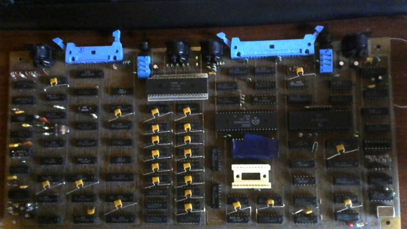

    У меня есть какой-то НЕСТАНДАРТНЫЙ пентагон128.
    Может кто подскажет информацию по этому компу...(В корпусе от БК, на плате надпись "Сomp-1 128k-1992)
    Спасибо.

    Скорее всего это одна из модификаций серии GRM Пентагонов. Очень похожие платы на вашу по ссылке.

    Приветствую всех. Можно продолжить тему? Есть вот такой Пентагон-48 https://radikal.ru/lfp/c.radikal.ru/...9d8a8t.jpg/htm https://radikal.ru/lfp/a.radikal.ru/...b5814t.jpg/htmhttps://radikal.ru/lfp/d.radikal.ru/...7227bt.jpg/htm Интересует где и кем производился этот аппарат, насколько был распространён на территории СНГ. В общем хочу для себя решить, стоит ли восстанавливать до первоначального состояния, или сменить корпус и расширить до 128к +AY

    мне думается, что его надо запустить и оставить в исходном состоянии )
    а конструкторов полно всяких - можно пент 128 и новый собрать )
    чего уж старичка то лохматить )

    по виду - пентагон 48 классический. кем производился - не знаю, походу кем попало. в середине-конце 90-х я таких несколько штук спаял. если восстанавливать - начать с замены всех панелей под микросхемы - эти синие - просто ужос-ужос...

    Уже запущен за исключением родного дисковода, Пент 128 тоже собран. Если коллекционного интереса данный экспонат не представляет, то восстанавливать с дисководом 5.25 для меня не имеет смысла, так как даже записать такие дискеты не начем, да и нет их у меня, а ставить в такой корпус что то современное типа FDD эмулятора будет смотреться дико чужеродно, в общем наверное всётаки буду омолаживать данный аппарат.
