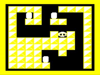

эффект когда плывет палитра? а может чорный высветлять до белого и назад?
а если набор микровзрывов?
Вид для печати
При взятии монеты эффект создаётся вот как - в программе обработки прерываний срабатывает следующее:
mvi a,251
out 02
С палитрой это не связано напрямую.
Чёрный до белого и назад кажется будет слишком контрастно (на мой взгляд).
Насчёт набора микровзрывов хорошая идея, попробую !!
Игра готова по всем пунктам, кроме музыки.
Осталось вставить музыку и может некоторые звуки изменить.
После различных оптимизаций кода и информации удалось неплохо сократить файл - на данный момент игра занимает 30756 байт
Можно ещё кое-что ужать но похоже этого хватит.
metamorpho, а картинки из игры, ака скриншоты
в первый пост
